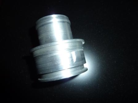

diky moc,
jestli na to dobre koukam, tak ten prumer 64,8 je az po svislou kotu 12 mm? a pak je tech 65,7 mm?
a do jaky vzdalenosti se pak davaji ty pojistny sroubky, popr.jaky prumer?

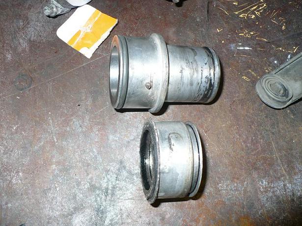

misoVW píše:jj, koco daval robit aj mne na VA turbo a sedi to perfektne. Tu je na sanie:
Jj dělal jsem stejně:

Nahodou nema niekto nakres alebo odmerane kam treba navrtat tie 2 uchyty do redukcie?
Turbo VA a klasika uchytenie t.j. nie vrtatanie do turba. :?:
redukce podle planku koco vysledek

myslím že dobrý a bude to sedět jak ulitý.O kroužek origo. z VW

Kdyby někdo chtěl,tak mám doma 2ks.Jeden má delší holendr na hadici viz foto.

načo to vyrábať?
ved ta redukcia je ako original diel VAG

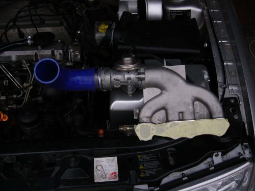

Nazdarek Panove
ja troch mimo tema ale musim sa to spitat a vhodne sa mi to zdalo tu. Mam golf 4, 4motion motor AJM (85kw) je tam turbo VNT15 chci tam nacpat gt1749VB a moja otasky su,,, potrebujem tam redukciu na vytlak turba aj na vstup turba?? chci tam dat saci trubu z 96kw a saci parohy z 110kw a neskor fmic... prosim o radu nekdo co se v tom vyzna do SS... dakujem za pomoc
