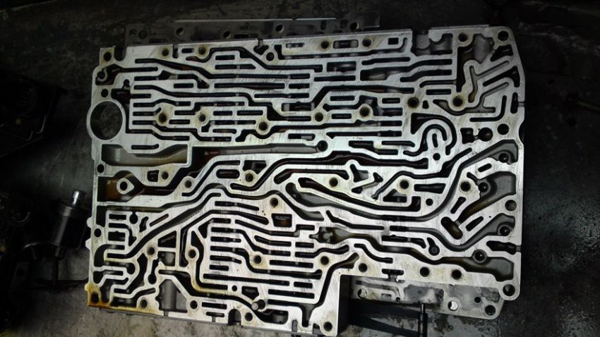

este aby ste pochpopili ako vyzera supatkova skrinka zatvorena a otvorena.Obrazky nie su z jednej,ale ako nazorna ukazka postacuje

lubomt píše:este aby ste pochpopili ako vyzera supatkova skrinka zatvorena a otvorena.Obrazky nie su z jednej,ale ako nazoirna ukazka postacuje
Ty taky děláš převodovky? kde to děláš?

od Martin.R
Ty voe to je bludiště :o :o :o
Napsal: 19 čer 2010, 20:30
od Tomas.cz
Nechápu že se v tom někdo vyzná :)

od Martin.R
Tomas.cz píše:Nechápu že se v tom někdo vyzná :)
To chce kvalitní mapu a buzolu jinak jsi v prd... :D
