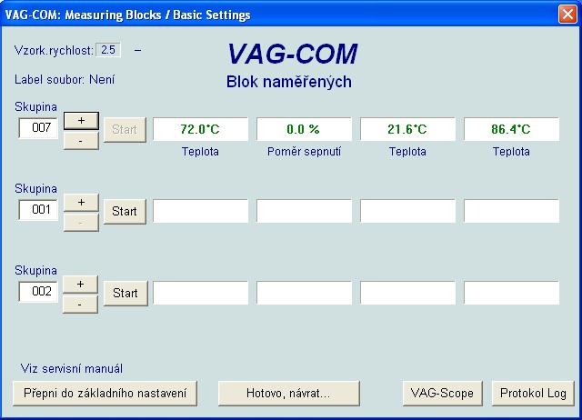

U rotačky měl vliv na spotřebu snímač teploty nafty, tady u PD nevím...
Napsal: 09 bře 2020, 18:29
od Tomas.cz
U PD je to také důležitá hodnota, zde se nafta poměrně dost zahřívá, takže aby jí jednotka přes vstřikovač dostala do válce pořád hmotnostně stejně, je potřeba korigovat její objem.

Čidla teploty byly další na co jsem pomyslel, ale přiznám se bez mučení, že netuším který kanál je který teplotní čidlo.
Vím že mi bylo divný, že ihned po nastartování motoru mám teplotu oleje vyšší jak teplotu vody, přitom voda i olej mrzli na stejným mrazu, přesto když je ráno cca -1°C tak olej mi ukazuje cca 9°C ale čidlo nafty jsem nikdy nezkoumal, jak jsem psal výše netuším kde ho hledat.

Teplota nafty je v kanáli 7 tuším prvá hodnota.

Přidávám naměřené teploty.
Jen pro zajimavost, první měření tedy studený motor bylo při venkovní teplotě 10,5 °C a teplý motor po jízdě, byla venkovní teplota 6,5°C.

odpoveda beznemu stavu
Napsal: 11 bře 2020, 23:47
od adrian_B
Je to úplne ok
