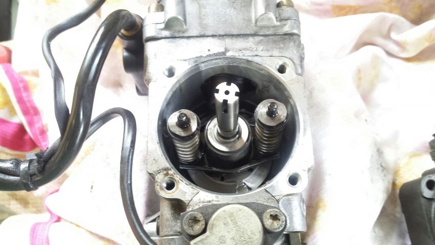

hrubyt píše:Mám obdobný problém, rozvodové kolo na klice nové, zafrézované. Rozvody nastaveny. Když nastavím předvstřik na 55, tak auto nechce ani chytnout, když ho nastavím na velký, třeba na 170, tak auto chytne, hlásí ale chybu, že je předvstřik příliš velký. Když testuji akční členy, tak ventil počátku vstřiku maká. Když se ale dívám do bloku hodnot a předvstřik je mimo toleranci, je na kanálu 4 poli 4 stabilně hodnota 2,8%. Jen když klesají otáčky z přidaného plynu, tak tam skočí chvilkově třeba 42% a na tu chvíli se předvstřik sníží. Už si nevím rady, myslím že je to na výměnu čerpadla.. AHH s 11mm hlavou. Ještě jeden poznatek, připadne mi že čerpadlo má velkou axiální vůli cca 3mm. Nenapadá někoho něco?Obrázek
Pokud má čerpadlo axiální vůli, tak to není dobré. Obávám se, že bys mohl mít prasklou pružinu na vysokotlaké hlavě čerpadla. Talířová vačka se čtyřmi vrcholy by pak nebyla schopna uskutečnit celý zdvih rozdělovacího pístu a do motoru by bylo vstřikováno málo paliva. Motor by se choval tak jak ve svém příspěvku popisuješ.
Chtělo by to vyzkoušet jiné /dobré/ čerpadlo.

Vyzkoušet to můžeš, ale ani dobrý ventil N-108 nevyřeší Tvůj problém se špatným startem. Při startu je ventil N-108 v poloze kdy uzavírá odtok paliva. Cívkou ventilu neprotéká proud a pístek ventilu je pružinou dotlačen do uzavírající polohy. Začne-li startér otáčet motorem, narůstá v tělese čerpadla i na straně nastavovacího válečku vstřikování tlak paliva, jehož odtok je ventilem N-108 uzavřen. Tím dochází k posunu nastavovacího válečku vstřikování proti pružině umístěné na druhé straně nastavovacího válečku a k zvyšování předvstřiku, potřebného zejména při startu studeného motoru. I když bude ventil N-108 špatný /nulový odpor, odpor mimo toleranci, nekonečný odpor/, bude průběh spouštění stejný, tak jak jsem popsal výše.

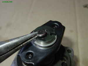

U Tebe bude problém s hlavou čerpadla, protože její dvě pružiny dotlačují hřídel čerpadla do základní polohy /od hlavy čerpadla k řemenici/ a neumožňují axiální pohyb, který by byl zjistitelný rukou. Podle mne bude prasknutá jedna nebo obě pružiny. Aby třeba nevypadaly takhle.

Díky, myslím že máš pravdu, když vezmu za kolo čerpadla tak je tam docela velká axiální vůle na hřídeli, kterou by ty pružiny měli vymezit a u mě nevymezují. Takže znovu rozhodit celý předek, rozvody a čerpadlo ven. sundat hlavu a dát tam pružiny z jiného čerpadla. Když sundám tu hlavu, dám nové pružinky i ty vymezovací podložky spět jak byli, nový okroužek, musí se něco na čerpadle seřizovat? Nebo mám dát raději jiné celé. Mám tam tu 11mm hlavu. Stejné těžko seženu.
Napsal: 29 čer 2016, 20:58
od prka
Musíš zkontrolovat, zda se něco dalšího nepoškodilo. Někdy to udělá rýhy na vnitřku tělesa čerpadla, ale ty tam nevadí. Pokud to poskládáš s novými pružinami a těsněním, tak by nebylo třeba nové čerpadlo. Nic jiného kromě předvstřiku seřizovat nemusíš. Jen si po jeho seřízení zkontroluj volnoběžnou dávku při zahřátém motoru a vypnutých el. spotřebičích.

Večer jsem čerpadlo rozdělal a pružiny jsou v pořádku. Zkusím si půjčit jiné čerpadlo a jiný řídící vstřik. Ta axiální vůle znatelná je, cca 1mm. Ty dvě pružiny tlačí hřídel směrem ven, ale nejsou silné, takže znatelná , když vezmu ta kolo je. Více se v čerpadle nechci hrabat, ventil počátku vstřiku asi funkční je, reaguje na test akčních členů a je slyšet jak si předvstřik upravuje.

To je nějaké divné. Pokud jsou pružiny i talířová vačka "origo", tak by pružiny měly být tak "tvrdé", že vůle na hřídeli není a řemenicí čerpadla jen stěží pootočíš holýma rukama přes vrchol vačky /pokud vůbec/.
Máš tam "origo" talířovou vačku i pružiny ?
Napsal: 10 črc 2016, 12:33
od hrubyt
Vše je originální, nebylo nikdy rozdělané. Těžko protočit jde. Vůli vymezí ty 2 pružiny - tlačí hřídel s kolem směrem ven, nejsou ale zas tak tvrdé, když vezmu za kolo, tak proti pružinám ho lehce zmačknu, pružina ho vrátí spět. Te je cca ta 1mm axiální vůle, o které jsem psal.

A tuto podložku mezi rozdělovacím pístem a druhou stranou talířové vačky tam máš ?
Napsal: 10 črc 2016, 15:21
od hrubyt
Ano ta podložka tam je.
