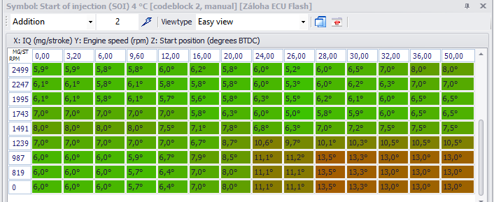

Zdarec,chlapi,trošku to tu oživím,uměl by jste někdo vysvětlit proč jednotka nastavuje na start za tepla předvstřik třeba 13°a za studena při teplotě 2°jen 6°BTDC?Myslel jsem si že podle této mapy Obrázek
je to bráno čím víc mg tím větčí BTDC.Mám problémy se studeným startem pod nulou.Trysky FB 764sprint+soft.Dávka je dle kanálu 1. na 4,2mg v přizpůsobení kanál 1. je hodnota 32748 pokud dám hodnotu defaultní 32768 tak hodnota dávky je okolo 7,5mg tzn skutečná nižší pokud to dobře chápu.(Nemá to takový vliv na start jak když na zkoušku přidám v přizpůsobení na kanále 4.předvstřik na volnoběh o 2°BTDC tak startuje dobře ale zas na to nejde jezdit.Auto startuje na hovno jen když je odstavené do rána.Nafta nepadá,mám průhledné hadice jak na vstupu tak na výstupu,to jsem vyloučil.Na grafu předvstřik 58.Je to ASV.Trysky na motorpalu 200bar všchny stejně práší pěkně.
Kde by mohla být chyba, když v měřených na kanále 4 pole 2 a 3 na volnoběh 0,4°požadavek,skutečnost 1,3°a střída 2,8%,když požadavek posunu v přizpůsobení na 1,3° aby se to shodovalo tak start je dobrý ale zas je chod motoru za studena dost tvrdý.Za jízdy se požadavek shoduje se skutečným BTDC.

Uměl by někdo vysvětlit proč jednotka nastavuje menší předvstřik za studena jak za tepla.Je jedno na jakém softu,pořád je to stejné.Na start třeba při 2°C-teplota vzduch,voda 29mg/ot a 6,1°BTDC.Za tepla 19mg/ot při 13°BTDC.Toto potřebuju vysvětlit proč to neni obráceně.Možná se ptám hloupě,předem se omlouvám.

Nevím o tom, že by při staru teplého motoru byl softem nastavován menší předvstřik než při startu studeného motoru. Např. motory AHF,ASV mají při startu studeného motoru /třeba 2°C jak uvádíš/ předvstřik asi 13°. Budeš-li logovat start a ohřev studeného motoru, tak uvidíš, jak se předvstřik z 13° při startu postupně snižuje až na asi 1° při provozní teplotě na volnoběhu /pokud máš dynamický předvstřik nastaven na asi 55/.
Nevím, proč sem dáváš tuto tabulku ? Ta nemá se studeným startem nic společného. Pouze ukazuje, že počátek vstřiku je závislý na vstřikovaném množství paliva při různých otáčkách. To však zřejmě platí při ustálených otáčkách.
při zaplém zapalování ukazuje požadavek na start ve 2°C venkovní teploty 6,5°BTDC,nastartuju a hodnota samozřejmě klesá postupným ohřívání až na 0,4°požadavku.
Prostě tam 13°nemám z kraje.Teploty sedí vůči okolí a základní předvstřik je při vypnutým N108 na 58.Kolik to je ve °nevím.Vím jen že když hodím hodnotu v přizpůsobení na kanále 4.časování z defaultu na o 2°výš tak startuje na drc.Ale zas je to rozhozené v celém spektru.Můj postřeh.
Tak jak ty říkáš "tabulka" je mapa BTDC i na start,nebo se pletu?Jaký by měl byt ten požadavek BTDC cca kolem té nuly podle tebe?Proč tam mám kolem 6°?Můžu to nafotit..
