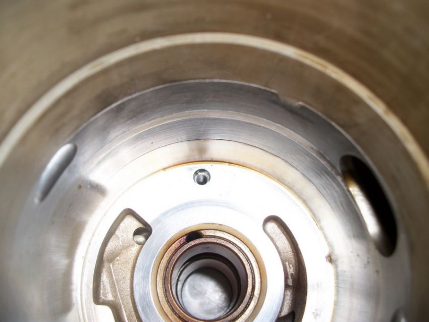

Viem, ze to nieje nic nove, ale zaujimalo by ma ci uz mal niekto rozhodene toto cerpadlo s tym, ze nemalo tuto CHRONICKU vadu.
Ako to riesite? Vymenou obalu alebo sa to da este zachranit zabrusenim vydretych hran?

tuner:
no fajn, ale ako si mam vysvetlit polohu vydretej casti od unasaca? Myslim tym, ze na fotke hore je obal z cerpadla ktore bolo na lavej strane motora (rover), cize sila od napnutia remena a poloha vydretia by sedela.
Cerpadla na pravej strane motora (VW group) maju polohu vydretej casti zrkadlovo otocenu oproti tej co je na fotke. :? (crazy)

Napsal: 29 říj 2012, 18:01
od origoš
Je to takhle: Ovládání toho kroužku je nízkotlakou naftou prostřednictvím pístku v dolní části čerpadla, proti síle vratné pružiny. Vzhledem k tomu, že zmíněný kroužek je při chodu čerpadla unášen ve směru otáčení a ten píst nepůsobí v ose, ale jednostraně na obvodu, vzniklá výsledná síla (vektor síly) působí právě tím směrem, kde je největší opotřebení.
(Kdyby mohly ty ovládací písty být dva proti sobě, tak by se síly vyrušily a k vydírání by nedocházelo.)

od toefuk
nechcem sa dotknut tunera, lebo za jeho prispevkami je vidno kus prace, ale origosove vysvetlenie sa mi zda prijatelnejsie.
A co hovorite na opravu vypuzdrenim:
1) odsustruzit z vnutorneho priemeru obalu +6mm na priemer,
2) nalisovat puzdro odsustruzene s presahom a vyfrezovanou drazkou pre regulaciu predvstreku,
3) dosustruzit vnutorny priemer v puzdre na presny rozmer.
Ja len ze ci to uz niekto neskusal. Mat doma frezovacku a sustruh tak sa asi do toho pustim.
