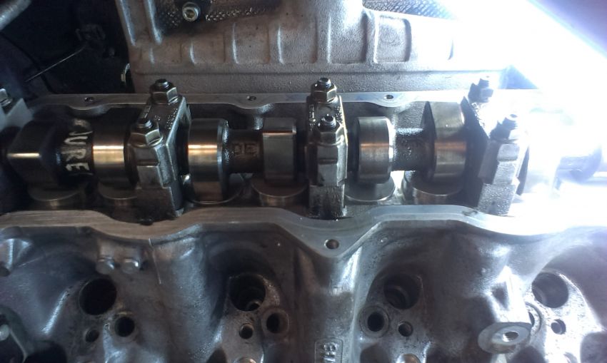

zkus vyměnit vzduchový filtr a zkontrolovat hadici od filtrboxu k turbu, jestli nemá někde díru. Když bude obojí v pořádku, tak už jedině že by jsi měl ohoblovanou vačku, která neotevře pořádně ventily a tím pádem motor spotřebuje méně vzduchu - váha naváží méně....

Log jsem hodil na ulož.to, už to z tama funguje, nevím, proč to nešlo z ftp z webu. Jinak co se týče filtru, tak všecky jsem měnil před týdnem zrovna, mám všechny MANN. Když jsem vytahoval EGR, tak právě až tak zasraný nebylo, jak jsem čekal, nejezdil s tím žádnej důchodce předemnou (sání bylo na pohled taky hezký). A vačku shodou okolností mám vyfocenou, alespoň trochu, protože se dělalo těsnění pod hlavou, rovnala hlava, hydroštely, gufera atd. Hadičky silikonový SAMCO....takže asi zkusit diodu, co?
