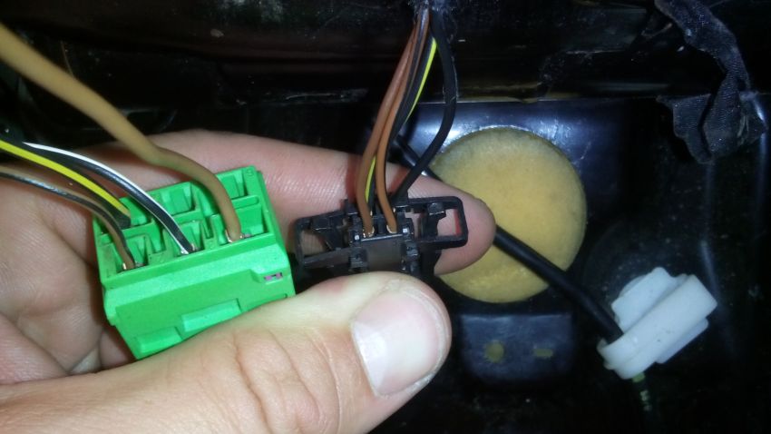

Ahoj, nechaval jsem precalounit predni sedacky u 01 a pri te prilezitosti jsem chtel vymenit i rozpadle vyhrivane dečky u ridice.
Čalounik vsak do sedacky 01 nainstaloval omylem vyhrivane decky z 02, ktery ma jiny konektor ...
Bude stacit prepinovat konektor? Nejake schema? Znovučalounit (i na naklady čalounika) se mi nechce (rofl) ... Dekuji...

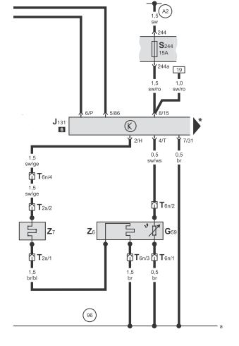

Dečky jsou v podstatě stejné - odporový drát + NTC/PTC. Pokud mají přibližně stejný termistor (změř při stejné teplotě obou deček při dvou teplotách kupříkladu při 10°C a při 37°C) a shodný odpor odporového drátu v dečce, tak to můžeš klidně přepinovat. V opačném případě to nebude fungovat správně. Nemám je tu k ruce, tak si to změř sám, není to tak složité.
Pro názornost schéma O1

Ukol znel přečalounit - behem rozdelavani zjistil, ze jedna decka je tesne pred smrtí (do te doby topila)...nabidnul mi, ze tam da jinou dečku z octavie ...doma jsem zjistil, ze je z 02. Zatim ho to nechci nechat predelavat (vzdalenost, cas apod..)
Zpet tedy k tematu - bude stacit prepinovat? Mereni vecer...

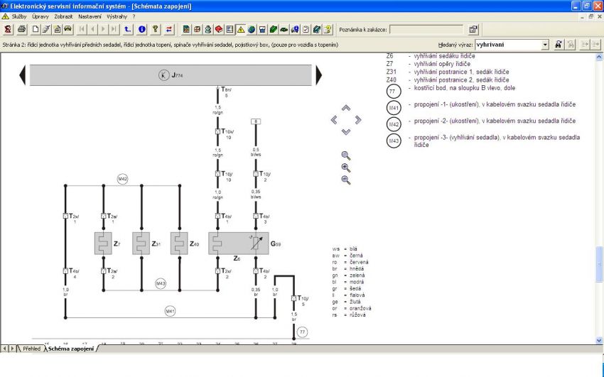

Muzu poprosit schema vyhrivani sedacek octavia II.generace? Dekuji

od jozef9
Nech sa páči.

od Fire
děkuji....
Ještě počkám, třeba se nějaký elektrikář vyjádří, co udělat pro to, abych dečku z 02 dostal do 01...děkuji

Dekuji vsem za rady, pouze prepinovan konektor... !!! Vse promereno, zatez "naprimo" od 12V baterie a vse funguje...jeste problem s konektory bagů, ale to zalozim tema....
