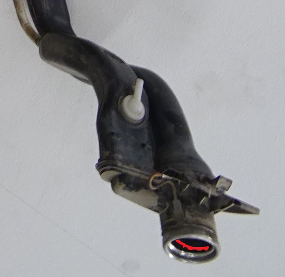

Fakt nevím, co můžete mít na mysli, prostě hrdlo je tam jen jedno, buď leju do něj, nebo mimo ...
ObrázekObrázek
Napsal: 03 čer 2019, 17:38
od Tomas.cz
Uvnitř je ještě takové hrdlové mezikruží.
Napsal: 03 čer 2019, 20:41
od Jelito
To červené kolečko myslím ten přepad o kterém se bavím. Hned na tím kolečkem jde totiž vidět hned ta další jakoby černá obruba do které se zastrkává tankovací pistol,ale už se tam špatně nalévá to aditivum.Prostě mi to teče jakoby pod ní. Asi myslím to samé co Tomáš.cz

Jojo to je ono, minulý týden jsem řešil na naftové Caddy plnou nádrž Verva 100 oktan, tak když jsem lil aditivum do nádrže bral jsem si sosák z trychtýře a vzpoměl jsem si na tohle odvzdušnění když jsem měl svojí Caddy před lety.
Podle mě to povede do té "nádržky" vedle hlavní palivové trubice, z té si myslím že by mělo médium stéct průhlednou trubičkou do nádrže.
Napsal: 03 čer 2019, 21:15
od Jelito
Tak sláva , díky. Já jsem si právě myslel že by to do té nadrže mělo stéct, protože kdyby to teklo tama ven, tak by tam nemohlo být takové to podtlakové odfouknutí když se nádrž otevře při opětovném tankování.
Jenže mě znejistěl kámoš co má trochu novější caddynu a ta tam má kolem toho hrdla o dost větší prostor a vypadá že je to tam trochu jinak vymyšlené, ještě se mrknu.
Každopádně když vidím to foto od uživatele Rayx, tak by bylo i tak lepší se trefit do toho hlavního hrdla, já to sice vždy ještě lehce propláchnu naftou do toho přepadu, ale i tak to asi není úplně ideál.
Napsal: 03 čer 2019, 21:32
od Tomas.cz
Minimálně se to v hlavním hrdle hned smixuje s naftou, takhle to tam nakape bůhví kdy :)
