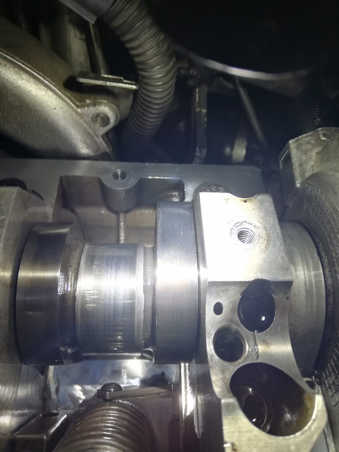

Zdravím pretesnoval som vstreky na motore bls 77kw s Dpf vw touran a po demontáži vahadiel som na vačke na 2 a 4 valci našiel ryhy čo sa točia váhadla na vahadlach nič nieje no na vačke viď foto inak meral som aj palce na vačke a všetky paju tak 61,6 až 61,7mm neviem aká je tolerancia hydrosteli sú ok môže to vadiť tie ryhy na vahadlach?Obrázek

hele toto už je hodně...tam se něco děje

A čo myslíš opotrebenie palcov je veľké? či tie ryhy. Aká je tolerancia palcov vačky na palcoch žiadna ryha len na tých 2 hroboch co vedú váhadla vahadiel

Velké nevelké, už je to jen kus železa, cementace je v háji, tření je extrémní..Nová vačka, nová hydra a nové lágry vačky spolu s s novým olejem a filtrem..Bohužel..

To musí být hladké,tohle je na výměnu.

Takhle se to zničí,když není dobře mazáno,ať tlakem oleje,nevhodným olejem a jeho výkonovou charakteristikou společně s nevyhovujícím chování se k motoru ( třeba studený start a hned pod plným pryč ).
Zkrátka,nedostatečně mazáno.
