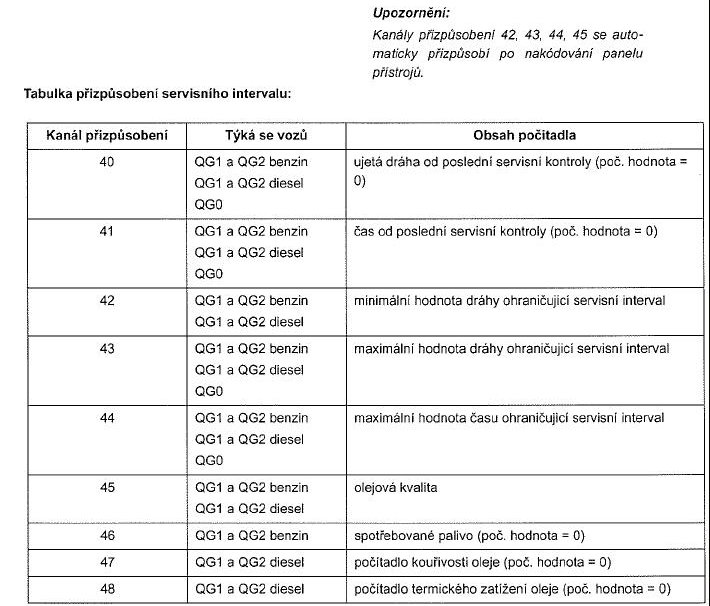

Huml píše:Obrázek
po vynulování servisu v kanálu 02 (zadáním 0) překoduj kanál 45 na olejovou kvalitu 1 a v kanále 44 zadej 365 do dalšího servisu, v podstatě to po vynulování a nastavení na 15000km musí být takto, kanál 40- 0, 41- 0, 42- 15, 43- 15, 44- 365, 45-1, zbytek při pevným intervalu nejde

ja by som chcel vediet ci staci na pristrojovke kanal 2 staci dat 0 a save a vsetko zostane na 15000 alebo treba postupovat presne po kanaloch ako hovori VAG 45 42 43 49 44 40 41 46 47 48 to v poradi 45-1, 42- 15, 43- 15, 44- 365, 40- 0, 41- 0, 46-0, 47-0, 48-0

ale mne to vypisuje ze musim postupovat presne po kanaloch ako hovori VAG 45 42 43 49 44 40 41 46 47 48
