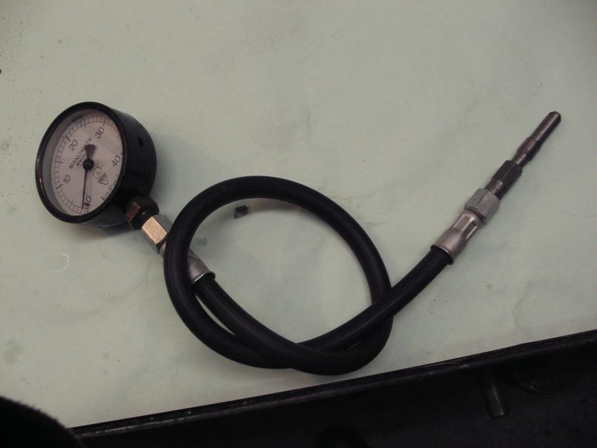

Zhanam nejaky merac kompresie pre TDI, cez zhavic. Mate niekto nejaky tip, kde by sa dal za rozumnu cenu zohnat, alebo ako meriate vy? dik.

já si to skouzlil ze starých žhavičů a svíček, jinak co znám kdo ho má tak platili asi 4000 kč, zkus univer brno diagnostika 1500 - 15.000 Sk miloš

slovacek.milos píše:já si to skouzlil ze starých žhavičů a svíček, jinak co znám kdo ho má tak platili asi 4000 kč, zkus univer brno diagnostika 1500 - 15.000 Sk miloš
Jaky tam mas tlakomer? Mas tam aj spatny ventil, aby ostala stat rucicka?

Pouzi hladat ja som tu konkretne raz nafotil moj vlastny (made in doma) pristroj na meranie tlakov. spravil som ho za jeden vecer a par korun (teraz uz euro :D )

ja použivam tlakovu skušku, tlačim vzduch do valca ked je piest v hornej uvrati a ventili su zatvorene a na budiku sledujem unik tlaku v percentach a hned viem či to unika cez niektori ventil, kružky alebo do vody. a zatial maximalna spokojnost

toto je můj výtvor na soustruhu , v mezikusu co se šroubuje místo žhaváku je zpětný ventilek Obrázek

Skoda, nemam sustruh, ani nikoho v okoli (wallbash) . Uz som sa rozhodol, vyrobim aj ja nieco. Predajne pytaju velke prachy, tie radsej investujem do motora. Dik vsetkym za tipy. ;)

sory ze vam sem pisu ale kdyz uz jste to tady nacli tak jak se meri komprese u tdi je mi jasny ze zapojim merak pres zhavic ci vstrik ale kdyz budu "startovat" tak mi motor naskoci a bude to zkreslovat vysledky ne?? Musi se tedy odpojit i privod paliva ci neco jineho??

Musis nieco odpojit, aby motor nenaskocil. Napr. napatie do STOP ventile na cerpadle, alebo napajanie RJ, alebo bez zapnuteho klucika priviest napatie na starter na cievku - kontakt c.50 ;)

u PD stačí vytáhnout zásuvku z hlavy , po měření je ale potřeba smáznout chyby

u rotečky stačí rozpojit konektor k čerpadlu, ale pak taky smáznpout chyby..

Dnes som to zostrojil zo ´suflikovych zasob´ :) Pouzil som brzdove hadicky a trubky - idu dobre zvarat COckom. Zajtra vytvor odfotim. :) Dik vsetkym!
