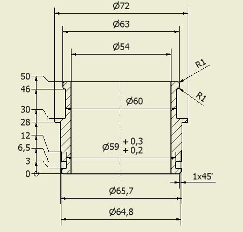

Často sa tu rieši prestavba turba na GT1749VA VB, dával som si vyrábať redukciu a nikde som tu nenašiel výkres, tak snáď to veľa ľudom pomože.
Zaistenie redukcie treba vyriešiť buď dvomi kolíkmi na sponu, alebo ju zaistiť dvomi samorezkami oproti sebe. Vývod na hadicu a stredový otvor si može každý upraviť podla seba. Material DURAL.
Napsal: 22 úno 2009, 09:49
od Kec
Jaké rozměry má ten těsnící kroužek, případně kde a za kolik jsi ho koupil.
Napsal: 22 úno 2009, 10:32
od koco
je to original krúžok z bajonetu na hadici, ale myslím že sa to bude dat kúpit v autorizáku VW, alebo sa tam da dat o-krúžok ktorý sa da kúpit v predajni na guferá, ložiská, tesnenia u nás v TT napr. RELING. napr. 45x4, 45 vnútorný priemer a 4 priemer krúžku.

od misa.89
není to zbytečně zúžené?
Napsal: 22 úno 2009, 11:45
od Markus01
misa.89 píše:není to zbytečně zúžené?
Neni. Obrázek
Napsal: 22 úno 2009, 11:47
od koco
ten vnútorný priemer je podla výstupu na turbe. daval som robit aj pre MišaVW a ten mal vnútorný priemer 28 a ja som mal 31.

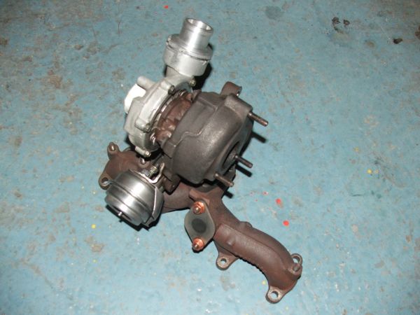

ja som nieco podobne riesil na klasicke 96kW turbo (vyvod dole) :)

a neco podobneho na sani motoru, nikdo nedelal?
Napsal: 02 bře 2009, 09:35
od misoVW
jj, koco daval robit aj mne na VA turbo a sedi to perfektne. Tu je na sanie:
