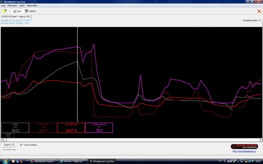

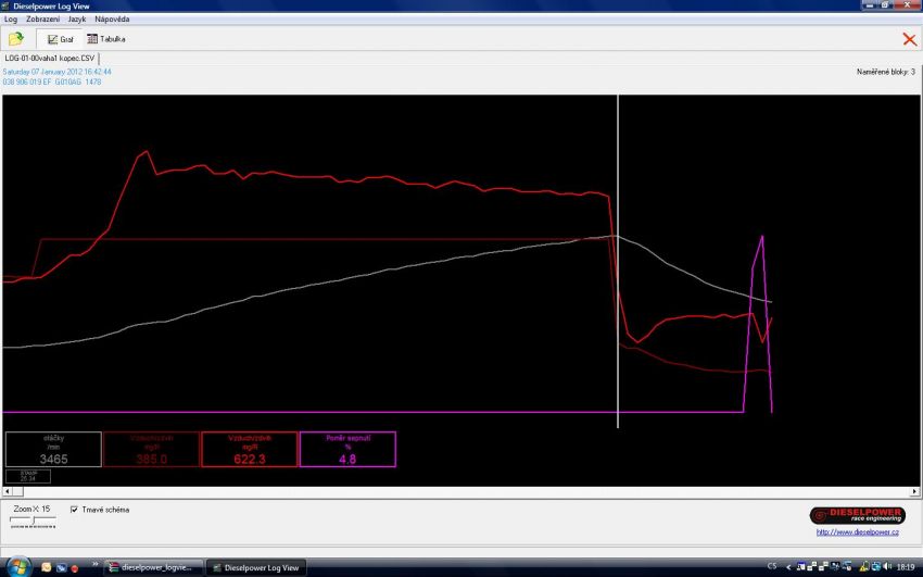

Obrázek prosím o posouzení váhy a níže turba díkes Obrázek
nějak tech 96 kw zmizlo že by váha ??? díky Richard A3/8L 2002/1,9 tdi PD/96kw /ASZ :o

pokud ta vaha ukazuje max 622mg tak je to málo tlak je 2500 to je ok .
Ty logy ulož do souboru a dej je na let poštu a sem dej odkaz at se to dá prohlížet přidávej kanál 10 at je tam i poloha plynu.
Napsal: 07 led 2012, 20:30
od geo
ted koukam že to je na vrcholu ot to už vaha spadla dej sem ten log.

ja tam problém nevidím vaha ukazuje turbo dáva skoro na hranici lehce přefukuje odspodu jsi nedal plny plyn a presto je na váze 1230mg pri 2000 ot to je podle mě vše v pořádku.do nouzaku ti to nepadá?
