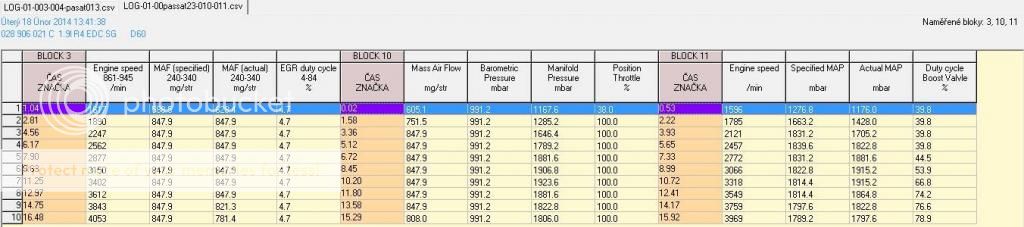

ja by som to skor videl na KO vahu vzduchu

toefuk píše:ja by som to skor videl na KO vahu vzduchu
tady mam log
http://i677.photobucket.com/albums/vv13 ... 3f32a9.jpg
jen upozornuju ze mam starou váhu a ta má max na tech 850, dával jsem i diodu a žádná změna, zato když jsem váhu odpojil tak to uz vubec nejelo
