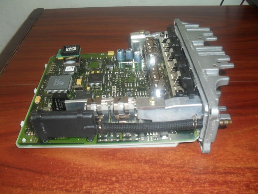

Dostalo se mi jedné odpovědi, a to, že hadička by měla končit v ŘJ.
Takže ji s klidem na duši můžu zapojit do ŘJ libovolným způsobem jak jsem zde popsal?

v řj motoru je čidlo ATMOSFÉRICKÝHO tlaku ...

Pokud to je čidlo atmosférického tlaku, tak proč do něj jde hadička z IC, kde je tlak od turba. Nevzniká náhodou v tom místě kde je hadička napojená na IC podtlak (na principu fixírky) a totéž se děje i na výstupu ze sání. Takže čidlo podtlaku. (hadičku jsem si pro jistotu v ŘJ
zkontroloval a je nová)
Stále víc věřím v to, že výstup na sání je ůplně totéž jako na IC a že se to dá zaměnit jak píšu v příspěvku dříve, nebo napojit do sebe a pak vést jednou hadičkou do ŘJ.
Ale nic nebudu zkoušet. Chtěl bych od zkušených poradit jestli to tak je a můžu to tak udělat.
Jen mi nejde do hlavy. Proč je výstup na sání, když už je na IC a opačně. Proč je na IC, když už je na sání. Leda by na autě jednu z věcí někdo vyměnil z jiného motoru....

Samozřejmě to čidlo, do kterého vede hadicka, je čidlo tlaku v sání, čili tlaku turba. Takže z ty zaslepky v sacich parohách můžeš vést hadicku do rj, má to tak třeba golf 3 66kw... a v ic to zaslep ;)
