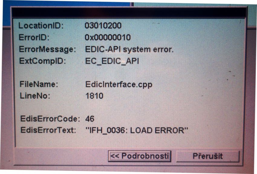

Zdravím má niekto tento stroj ? Potreboval by som radu, keď kliknem na vlastnú diagnostiku tak my vybehne hláška (viz. obrázok). V čom môže byť chyba ?
Za rady vopred ďakujem.

Tento problém som zatial vždy vyriešil reštartom programu VAS PC, alebo vypnúť zapnúť PC, niekedy aj dva tri krát za sebou. Posledná nádej preinštalovať BASIS a marken CD, odkedy máme basis verziu 18.01. nie je toľko problémov

Nemáte náhodou BASIS a marken CD V12 ?
Ja nemam VAS PC ale VAS 5051 ma to win 95 a program v tom neviem restartovat. Pojde mi na tom aj novisa verzia Basis ?

ahoj bohuzial nepojde posledny basis je tusim 16ka

Takže na tom rozbehám najviac BASIS 16-ku ? Kde by som zohnal nejaké tie BASIS ?

blesk píše:Nemáte náhodou BASIS a marken CD V12 ?
Zdravím, ak používaš VAS 5051A to bola prvá verzia HW tak to pobeží max. z BASIS CD a Marken CD verziou č.14. Verzia BASIS a marken CD15 a vyššie beží na VAS 5051B, VAS 5052 a novšie verzie hardwaru. Pozriem akú mám poslednú verziu BASIS a Marken CD na VAS 5051A ak nájdem novšiu ako V12 ozvem sa ;)
