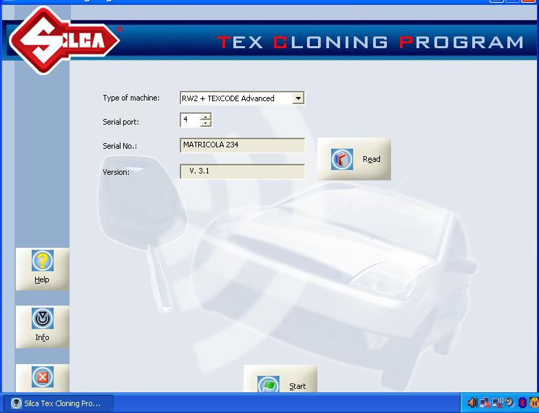

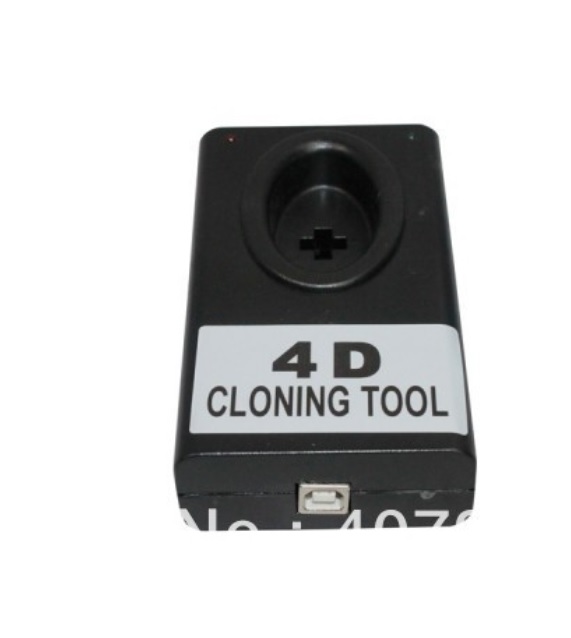

nove poznatky:

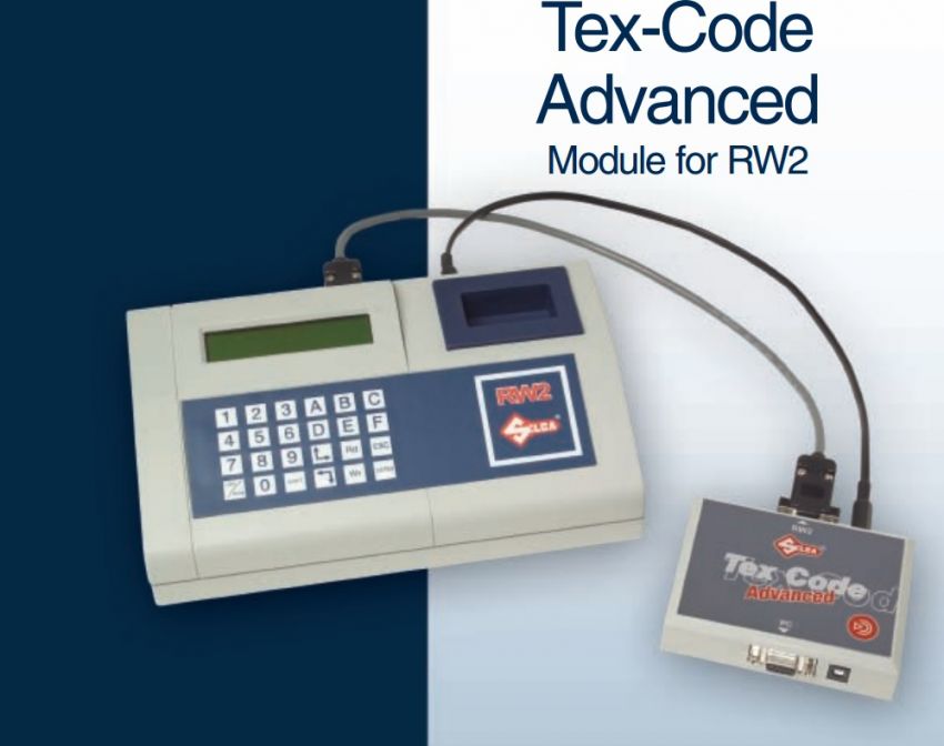

vyssie spomenuty 4D cloning tool (prve foto) je vlastne kopia druheho "originalneho" zariadenia od Silca
software k tomu je original Silca soft, program plus 3xDVD s tabulkami na dekodovanie TEXAS kodovania, odtial nazov TEX ADVANCED
tu je priklad vycitaneho kluca od auta:

samozrejme, ako aj povodny Silca product aj tento zapisuje "iba" do elektronickeho transponderu (maly plosak s baterkou) ale myslim si, ze dnes uz existuje aj moznost pouzot napr: YS-01 (zatial nevyskusane, tlacim predajcov trosku dole s podmienkami a cenami :) nech sa trosku zobudia a znormalizuju :)

Nechci ti kazit dobrou náladu, ale dělat klon klíče použitím emulátoru (ta destička s baterkou) mi přijde jako totální nesmysl. Proč proboha přidávat k již tak poruchovému systému ještě poruchovější věc??? To může udělat jen totální diletant, nebo člověk, který o tom opravdu nic neví a činí tak v dobré víře.

screen shoty:
prvy ukazuje ako sa javi 4D cloning tool (ako Silca v mode RW2+TEX ADVANCED)
druhy potvrdzuje domnienku, ze nie je mozne menit mody operacie na RW3 a pod., 4D cloner je napevno RW2+TEX (co bohate staci :)

no a tu je odpoved na moje otazky priamo z brlohu:
Con RW2 + Tex Code Advanced possono essere copiati alcuni ID 4D utilizzando solo chiavi elettroniche tipo EHS2 (ora obsolete - non più disponibili).
il "nuovo" transponder GTI (in vetro) è utilizzabile per la copia dei transponder con ID 4C (Texas a codice fisso) , ID 4D (Texas crypto) , ID46 (Philips crypto 2) ma è gestito solamente dai dispositivi RW4 + P-BOX ; FastCopy + P-BOX ; RW4 PLUS ; FAST COPY PLUS
ostava uz iba jedina nezodpovedana otazka: da sa naklonovat s rw2+tex advanced niektory zo 4D plastove ktore oznacuju ako klonovatelne?

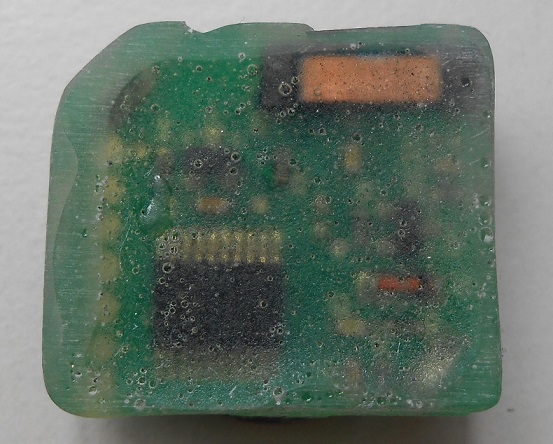

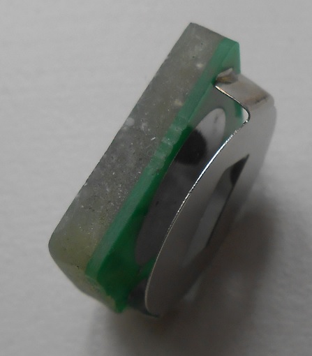

Pre tych, co ich to zaujima....
simulator co umoznuje klonovat immocip funguje vyborne, a trosku som ho vylepsil ze som ho zalial do epoxidu :)
este mu vyrobim z Lexanu peknucky transparentny "obal" na mieru a bude to privesok uz k fungujucemu klucu s dialkovym ovladanim (bez immo)
pri vymene baterie sa nestraca naprogramovany obsah immo
