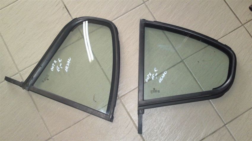

Zdar viete ake je objednavacie cislo tohto tesnenia co je na foto? A ma niekto skusenost s vymenou tohto tesnenia? Ide bez problemov don nahodit moje pieskovane sklo a zalozit do dvery, alebo sa sklo dodava nove aj s tesnenim? Dik

dodava se pouze s celym gumovým rámem z vlastní zkušenosti vždy davat nové ,protože stary vždy netěsní a za jizdy tam potom fučí...

a mám pocit že to co je na fotce je O1 sedan...

OII sedan L sklo zelene 1Z5 845 209 D

no tak ked tomu dobre chapem to dodavane zelene okno tam je na pevno nalepene????? Neda sa to vybrat a nahodit moje okinko?

presne tak
