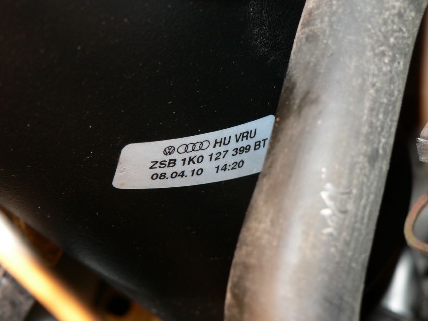

Děkuji za podněty všem - na bandasce je právě to uvedené označení 1K0 127 399 BT ("399") a při demontáži je právě ve víku "mezipatro" ve kterém má být ten problémový ventilek, proto je i ta filtrační vložka nižší při stejně vysoké bandasce..... běžný filtr "400" ( mají ho třeba G5 i Polo 6N2 ) má jen holé víčko s prostupy napojovacích trubiček.

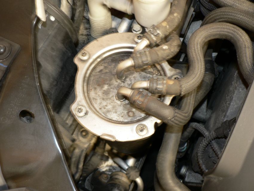

Dovoluji si přiložit důkazní foto - nebo su trubka ?
:?ObrázekObrázek

do G6 CAYC patří filtr 1K0127400L https://www.google.cz/#newwindow=1&q=1K0127400L
Biimbo
Příspěvky: 4700
Bydliště: České Budějovice
Příspěvek od Biimbo »
to číslo mi etka stejně nechce najít ani v historii, ale po netu je zřejmě už náhrada 1K0 127 400 L a filtr tam patří běžný 1K0 127 434 B.
