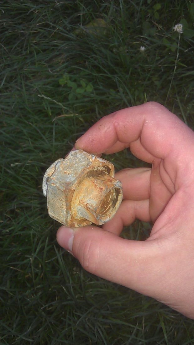

na skúšku som dal dokopy veľmy jednoduchú záležitosť(vzduchová hadica bez ničoho vyústená do 75mm rúry) a funguje to skvelo, je až neuveritelné že to zdvihlo z 10m voľakedy do studne spadnutý hollander :o
