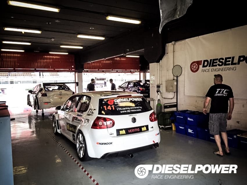

Unser Bleibe für dieses Wochenende.
Our Home for this weekend.
Náš domov pro tento víkend ;)
Die Box ist eingerichtet, der Golf wartet auf seinen ersten Einsatz, das wohlverdiente Bier wurde auch gereicht und erste menschliche Ausfälle sind zu verzeichen.

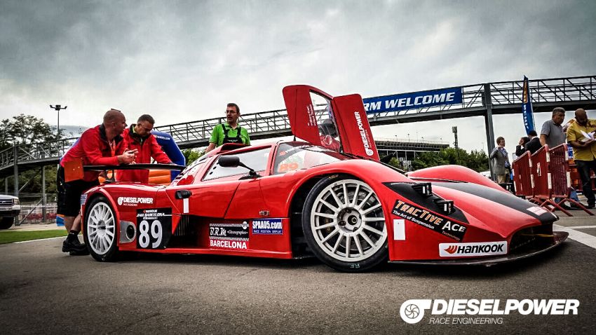

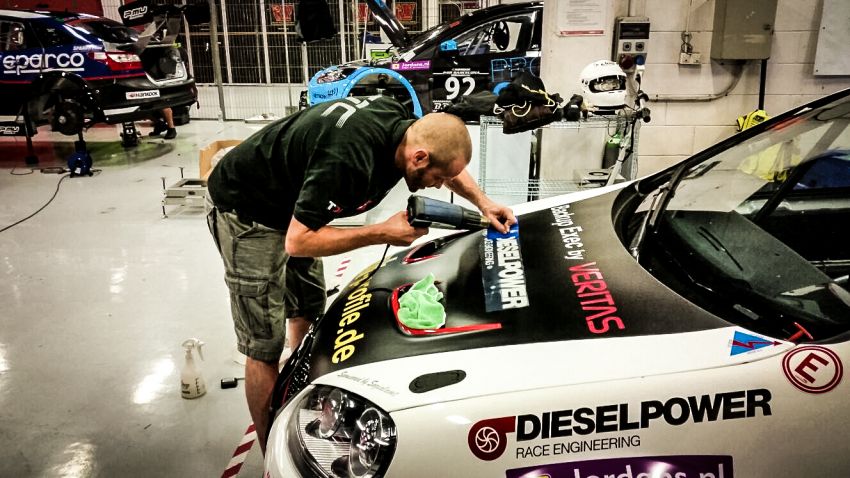

Druhé naše želízko v ohni SAKER GT V8 TDI holandského týmu HTM Red Camel Racing/DIESELPOWER závodí ve třídě SP3 se startovním číslem 89 (řidiči: Henk Thijssen, Monny Krant).
Absolvovali jsme privátní testovaní, po několika kolech bylo nutné vyměnit vadný kloub na poloose, ovšem už za hodinu byl SAKER opět na trati.
Následují technické přejímky SAKERA i Golfa GTD..
Our other hot gauffer SAKER GT V8 TDI of Netherlands team HTM Red Camel Racing/DIESELPOWER is in racing class SP3 with start number 89 (drivers : Henk Thijssen, Monny Krant).
We completed the private testing and after few rounds it was a necessary change the joint axle. After one hour SAKER was back on the circuit. After testing it follows the scrutineering of SAKER and GOLF GTD.

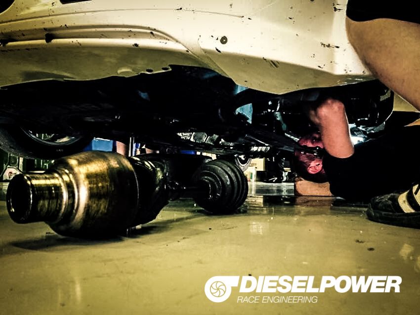

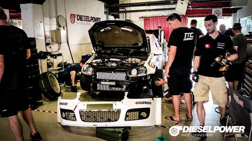

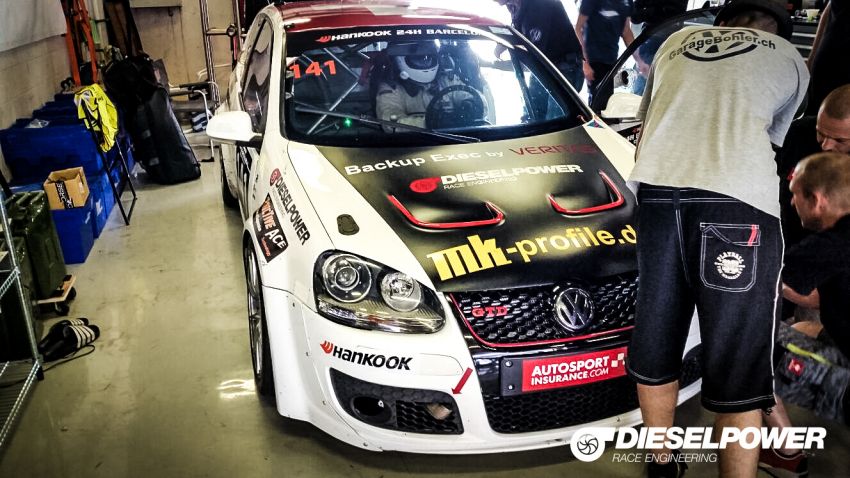

Po první výměně řidičů se Golf na trati zastavil z důvodu zničeného kloubu na poloose. Vadnou manžetou vylétalo všechno mazivo a kloub se zadřel a Golf musel být odtažen. Díky tomu jsme ztratili zhruba 20 kol, ale jsme zpátky na trati!

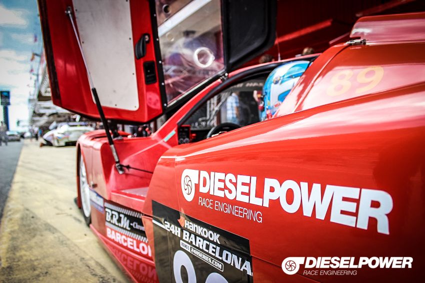

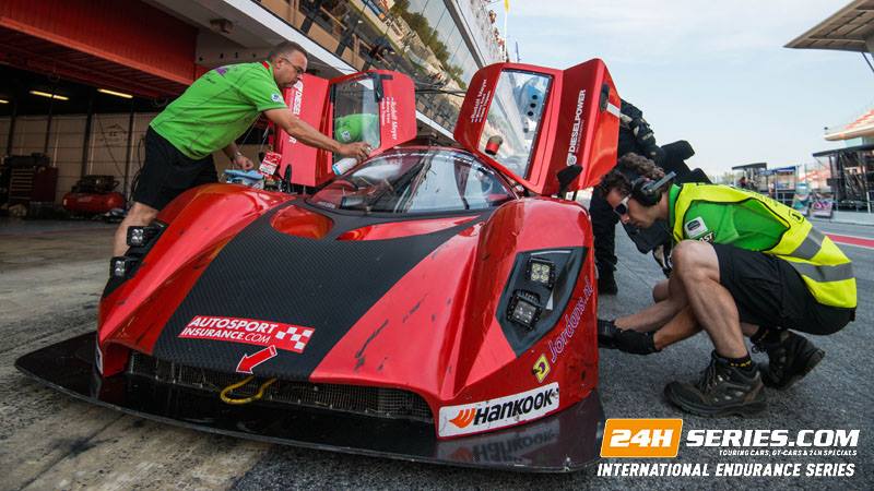

Během závady na Golfu měl Saker podobný problém. Naštěstí se na závadu přišlo již v boxu při výměně řidičů a poloosa byla okamžitě vyměněna. Došlo ke ztrátě pouze několika kol. Saker je již také na trati.
Oba týmy nyní rozebírají zničené komponenty a usilovně pracují na přípravách pro případ dalšího podobného problému.
Závod pokračuje..
Kurzes Intermezzo. Antriebswelle gewechselt. Jetzt wieder auf dem Track.
Und noch einmal... Langsam gehen uns die Wellen aus.

Obě auta opět v boxech, na Golfu to znovu odnesl stejný kloub na poloose. Došlo k výměně a přenastavení podvozku, protože bylo vážné podezření, že problém souvisí s nastavením podvozku z předchozího dne.
Saker také prodělal několik úprav na podvozku, po této úpravě již závodí bez problémů.
Po dalších 3 hodinách závodu musel pro utržený lanovod řízení Golf znovu do boxu, oprava zabrala nějaký čas, aktuálně ale již zase závodíme na 110%.

V noci se Saker zastavil a musel být odtažen do boxu. Vypadalo to, že "umřela" převodovka, ale při demontáži jsme zjistili, že je ukroucená hřídel spojující motor s převodovkou (převodovka je odsazená o několik centimetrů od motoru). Hřídel se podařilo svařit, namontovat a Saker se vydal na trať. Za dvě hodiny jsme ale měli Sakera zpět v boxu se stejným problémem. Ještě jednou došlo k opravě hřídele a Saker mohl znovu vyrazit do akce. Zhruba v 11h v neděli dopoledne, hodinu před koncem závodu, musel být Saker opět dopraven do depa pro shodnou závadu a do konce závodu již nevyjel. Ani Golf neměl štěstí a ještě v noci jsme zjistili, že oproti očekáváním nebyl problém s poloosou vyřešen.
V noci opět přijel se zničeným kloubem levé přední poloosy. Došlo k jeho výměně a situace se opakovala o další dvě hodiny později, kdy byl namontován poslední kloub v zásobě. Zatímco golf znovu kroužil na trati, my jsme plni očekávání sledovali další vývoj. Ráno se ovšem stalo to, čeho se všichni báli. Poslední kloub byl zničen a tím pro TTC Racing skončil závod. Ujetá kola stačila na 3. místo v kategorii D1.
Momentálně analyzujeme, co se vlastně stalo. S největší pravděpodobností, po kolizi s ruským BMW při tréninku, došlo k ohnutí některých podvozkových dílů a motor byl mírně vyosen. To mělo za následek změnu jak vzdálenosti těhlice kola od převodovky, tak i úhlu "vyosení". Poloosa díky tomu začala být nadměrně namáhána. Ještě k tomu má Golf rozsáhlejší poškození zapříčiněná několika dalšími menšími incidenty, která bude nutné vyřešit, což zabere více času. Proto již teď téměř s jistotou víme, že se nezúčastní říjnového závodu v Brně.
