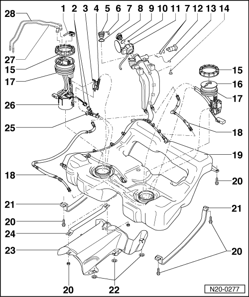

Ted jsem ještě brouzdal a hledal a nešl jsem v else schematko nádrže kde vypadá že jsou dva plováky. A našel jsem i foto. Potřeboval bych vědět jak čerpadlo vyndat. protože je vnitřkem propojen s druhou částí. Neznám postup a v else nic.
TDiKubo

4kolka má vždycky 2 plováky na jeden to nemůže chodit

no a nemá někdo zkušenost s demontáží čerpadla? je to složitěší.

Samozřejmě že jsou dvě díry. Na každé straně jedna. Jak vidím asi to nikdo ještě nerozebíral. Po vánocích se do toho pustím naslepo a pak napíšu postup jestli se mi to teda podaří rozebrat.

Pri sacom kosi by mali byt rychlospojky, nieje to sranda ale da sa to...

Někde jsem četl že něco zmáčknou a vycvaknout ale přístup tam stojí za ho___ a jak jsem to nikdy neviděl bude to problém..

uvolnis si kos a posunies ho do strany, potom si tam treba posvietit.... cim menej nafty tam bude tym lepsie, budes musiet ruky alebo aspon jednu dostat dnu....

To je zajímavé..já mám u čerpadla nad dírou koberec nařízlý a na druhé straně nařízlý není. Nepřehlédl jsi to? Pak snad že by ji tam zapoměli udělat?
jednu máš tak do zadku jinak do nádrže pod sedačkama jsou 2
