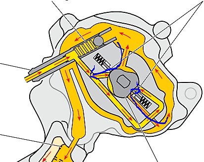

z toho mě ale pořád není jasný jestli ten rotor má udržet tlak a neprojde zpětObrázek

Jj tandem by mel odrzet 1bar coz ten muj neudrzi.jaky ventily kupujes? na zpatecku jedine el mag jiny tlak 1bar neudrzej aby zaroven propoustely!

Porad vidim problem v tom tandemu v regulacnim ventilu, budu mit jinej na zkousku tak jsem zvedavej...
