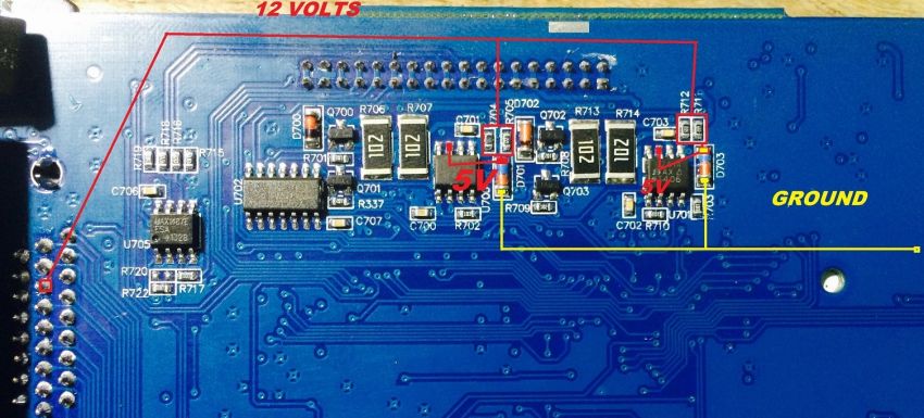

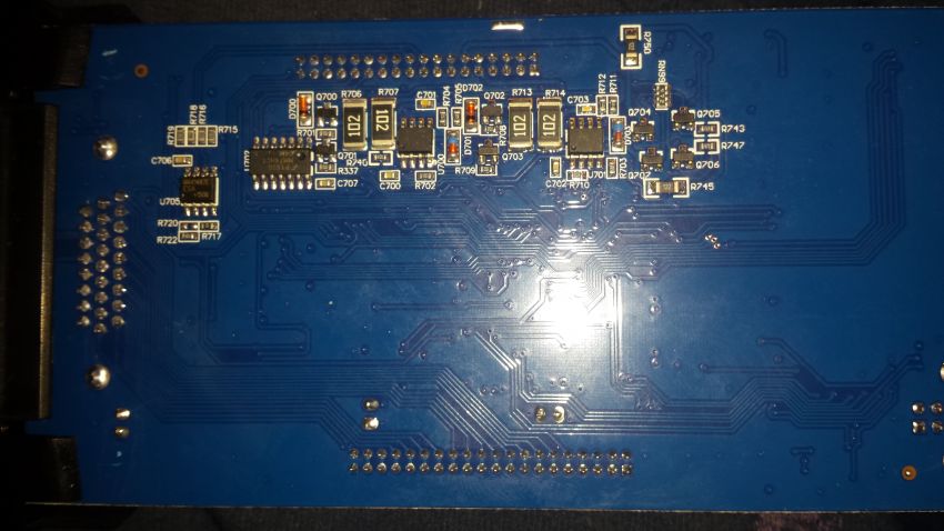

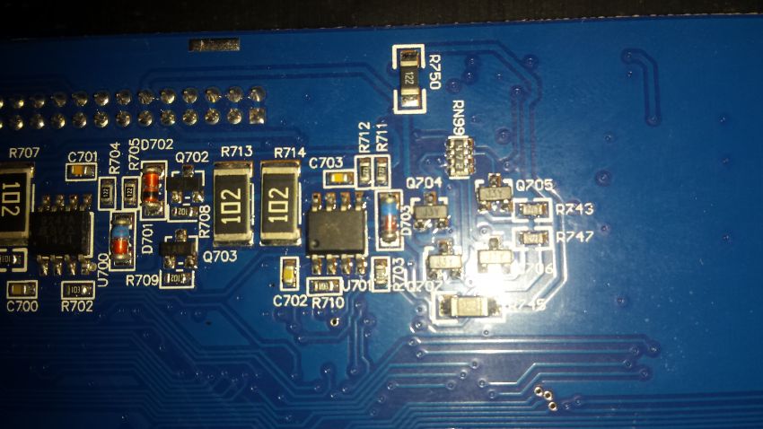

no mam tu foto hw verzie 2014.r3
dorobili tam nejake blokovanie napajania na tie 2 cipi zo 4 tranzistormi
Obrázek [/img]
ostatok na doske je asi zachovane okrem frimweru
nedokazal som sa spojit z edc 15 1,9tdi s verziou 2014.3 a z verziov 2014.2 v pohode

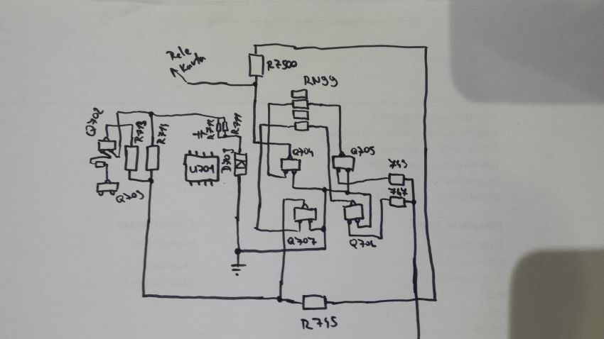

nacrt zapojenia 4 tranzistorov
cip u701 vyzera ze je tam len do poctu aby bola doska plna nijake napetie na nom a len par vyvodov zapojenych
