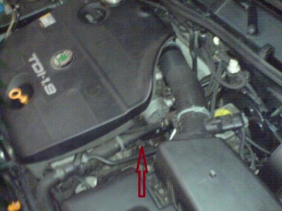

Majitel odpojoval čidlo pod vývěvou..a měnil ho - zelený..ještě nadával na ten přístup...

tohle je ono Obrázek

OťasTDi píše:tohle je ono Obrázek
tohle má asi jen jeden drát,že jo, musíš odpojovat čidlo na vodní přírubě ,4 pinny,žlutě značené

to co ukazuji má 4 piny.dva pro řj a dva pro budíky...je zelené a z jedné strany má oblé hrany

Hoši mě přijde,že ze mě děláte úplnýho retarda...nejsem tak blbej na to,abych nevěděl jaký mám odpojit čidlo ;)

čidlo je opravdu pod tandemem, přístup total na hovno. a je tam šedý dvoupin

podla mna tam musi byt 4 pin

amigo píše:podla mna tam musi byt 4 pin
sharan/alhambra/galaxy mají šedý dvoupin.
já mám teda v galaxy zelený čtyřpin - ale jen proto že půlka pouští větrák climatronicu, po té co bufík ohřeje vodu na 50 stupňů ;)
