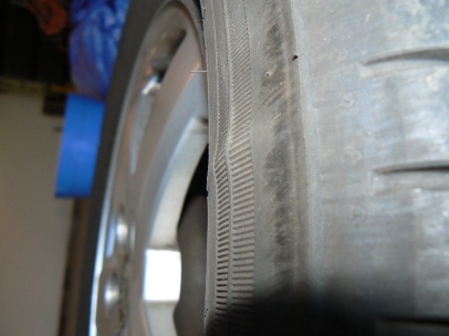

Ahoj,
zjistili jsme, že máme na letní pneumatice "výduť". Nejsme si vědomi nějaké příčiny, pneumatika není ani rok stará. Viz obrázek.
Má cenu s tím jezdit nebo radši koupit novou?...
Díky

Já bych zkusil reklamaci, je to praskla kostra pneu (kord), jinak já osobně bych ji na auto nedal, můžeš ji dát na rezervu nebo max na zadní nápravu ale asi bude kopat.

reklamovat,pokud máš paragon a koupit nové.Hrozí ti ,že ti policie odebere na místě tp a nedej bože při nehodě dá pojištovna ruce pryč.

Mohla ti to sposobit krasna cesta jama ani si si to neuvedomil a bolo to su tam kordy ale ja ti odporucam jazdi dalej ja som tak 3 roky a nic a nehody by som sa nebal ked naburas alebo ta naburaju tak sa to stalo pri buracke a este ti to aj zaplatia😀

Taky se mi to na auto nechce dávat....
Ptal jsem se na tu reklamaci a z odpovědi mam pocit, že to stejně nevyreklamuju. Prý to pošlou na expertýzu výrobci. Vždycky je možné to odůvodnit, že jsem něco někde trefil...

Toto je excelentna rada... Bud si kaskader alebo ti este nikdy nestrelila pneumatika.

Stejná boule se mě objevila na nových pneu v létě, reklamace by snad i byla možná ovšem dle slov zástupce firmy od které jsem pneu koupil , by to stejně prý neuznali a chyba by prý byla na mé straně ( projetý výmol na vozovce apod. ) A jelikož jsem měl pneumatiky pojištěné tak jsem to udělal přes pojišťovnu a v pohodě. Ale rozhodně pneumatiku zahodit, může vydržet takhle 3 roky ale může i za pár hodin krásně prasknout a když se to stane třeba ve 130 km/h na dálnici tak držím palce. Blbý je , že pokud jí budeš reklamovat tak jí na měsíc někam pošleš na prázdniny a nemáš co obout na auto :roll:

Pneumatika je letní, takže čas na reklamaci mám, ale spíš je otázka zda stojí za námahu ji posílat na reklamaci...
U jakého typu pneu se ti to stalo? Tato je Dunlop SP Sport BluResponse.

Stalo se mě to na Vredestein Sportrac 5 v rozměru 205/55 R16 91V. Samozřejmě z internetu (LOL) ale ten eshop dal k objednávce právě to pojištění zdarma, čili zřejmě asi vědí proč ...... ( každý ať si to vyloží po svém )

Me prijde ze to zbytecne dramatizujete, mam na letni 17 neco podobnyho, tak jsem ji dal na zadek a normalne jezdi uz nekolik let.

urcite by som na tom nejazdil, ma to dost velke riziko vybuchu. ale je tam moznost opravy vulkanizaciou + radialna vlozka s kordami je to opravitelne aj v ramci tabuliek len to moc ludi nerobi...

Je to osobní odpovědnosti. Příliš mnoho lidí spoléhá - posledních 5 let se nic nestalo, tak dalších 5 let taky a pak se všichni diví, že vznikají další a další vyhlášky a zákon.
Problém je v tom, že pokud se chceš sundat sám, tak na to každej chčije, ale když ti zakličkuje soused na D1 o 2-3 metry, tak si nabiješ držku taky a o tom to je.
Otci bouchla nová, naštěstí šel jenom do hodin, no očesal to o svodila ze všech stran.
A k tý reklamaci. Reklamovat! Odvolat se! Pokud máš čistý svědomí ohledně děr atd, tak hrozit, že to rozmázneš na soc. sítích. Tohle stáhnutí vocasu mezi nohy je špatně. Zboží je tady předražené a záruka nedobytná. Dát jim pokouřit!
