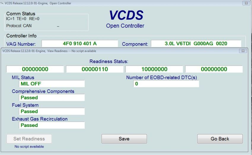

Prosím o kontrolu,projdu ?
Navíc mám chybu jedné žhavící svíčky.
Audi A6 4f 2005 (kat,klapky a egr off)
Jde mi ale jen o Readiness
