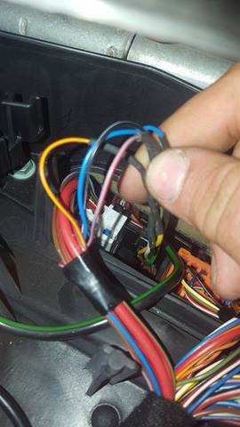

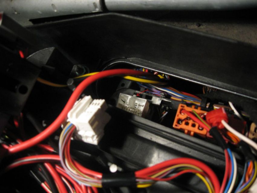

tak namontoval som si tempomat do passata podla prilozeneho manualu, nakodoval som ale nefunguje mi to vôbec. vie niekto pomôct?
kable som napajal do kabelaze z bieleho konektora pri riadiacke

napajanie som pripojil na poistku Č.5
diagnostika, kanal 6 brzdovy pedal a spojkovy reaguje
ostatne viz foto...pri prepinani ziadna reakcia, neviem ci mi zobrala ecu kodovanie :(
