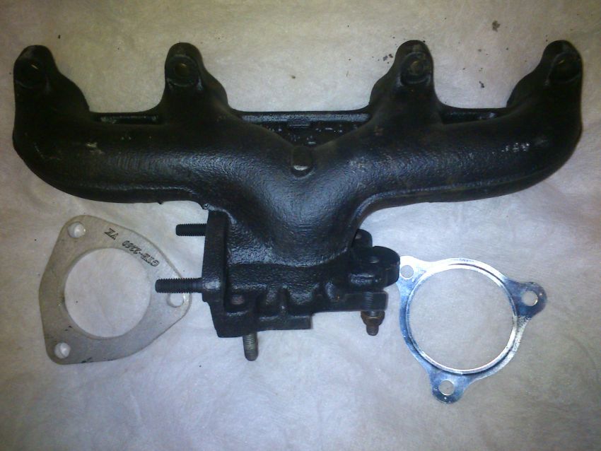

titan0306
Příspěvky: 4302
Bydliště: Nový Bor
Příspěvek od titan0306 »
Tel:776005385 Nový Bor

titan0306 píše:Obrázek
od ceho jsou ty svody kamo?
