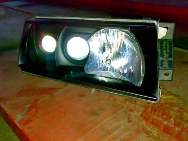

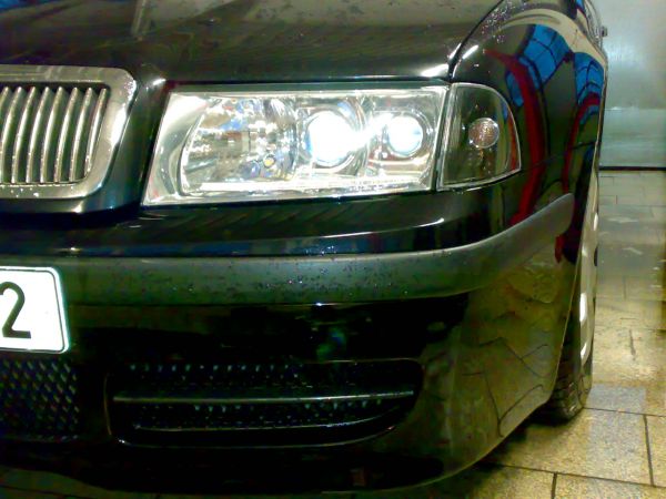

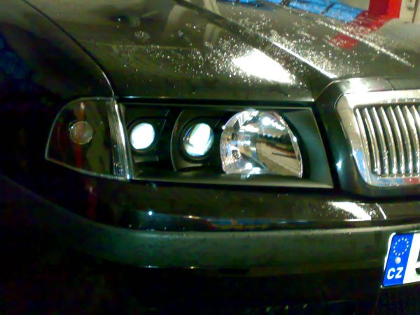

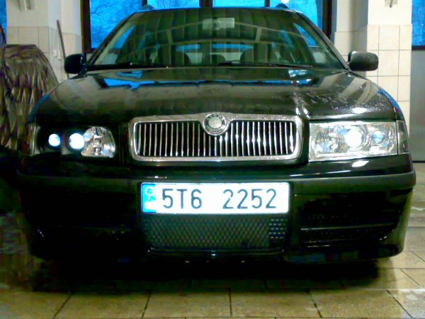

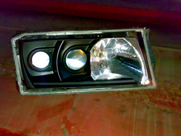

tak ze vzorkove svetlo je hotove .prace trvala cca 2 hod. + uschnuti lepidla.setrne se rozrizlo ,ocistilo,natrikalo,slozilo.prikladam par fotek.
zadna trouba :) zadne nahrivani :) zadna freza :) jenom poradny modelarsky skalpel :D
vysledek by mohl byt lepsi kdyby se nastrikala i dalkova parabolka.jen nevim jak by to svitilo a jestli by to vydrzela barva-pri takove teplote.

marena tdi píše:tak ze vzorkove svetlo je hotove .prace trvala cca 2 hod. + uschnuti lepidla.setrne se rozrizlo ,ocistilo,natrikalo,slozilo.prikladam par fotek.

kevino píše:nebudes s tym mat problem na STK ?
ja si myslim ze ne.neni tim ovlivnena funkcnost svetel.kdybych nastrikal dalkovou parabolu to uz by byl problem.

marena tdi píše:
jasne mas pravdu. svetelny luc nie je ovplyvneny takze na ich stroji to ukaze ze je to OK akurat nastavit svetla a ides.
