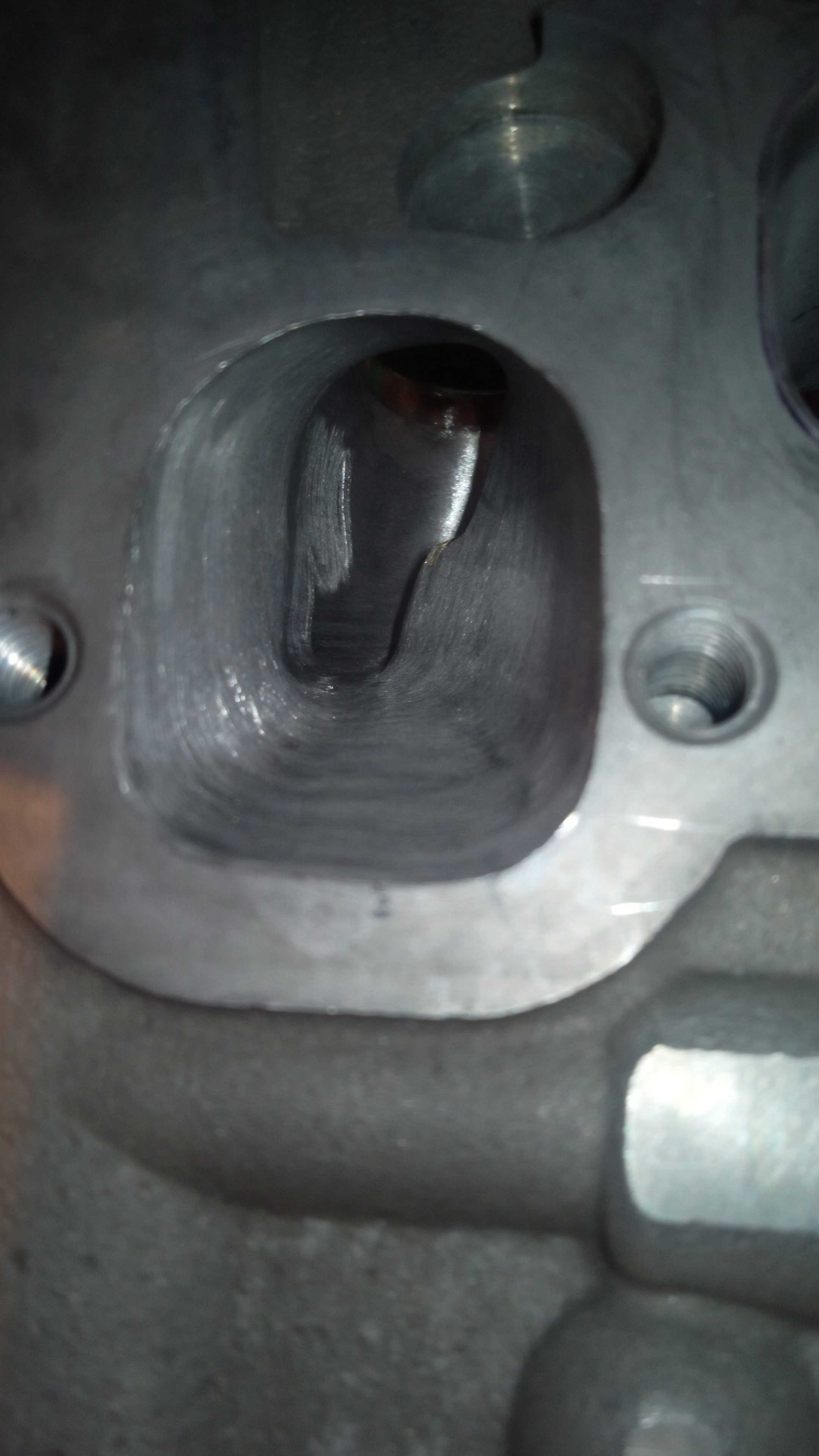

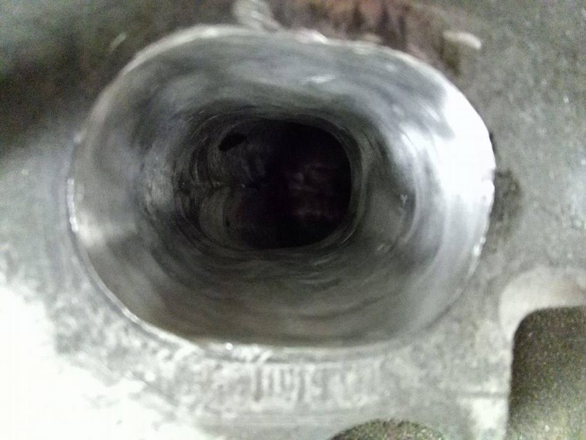

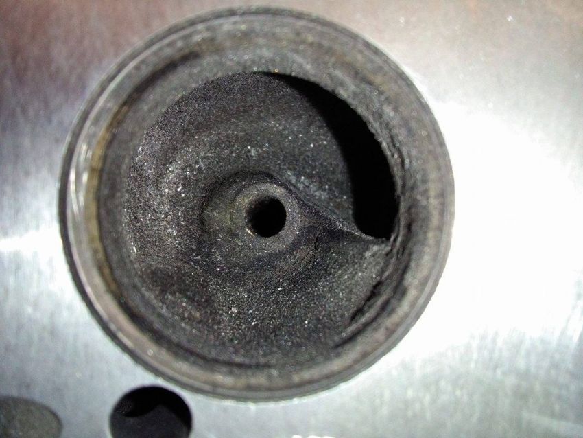

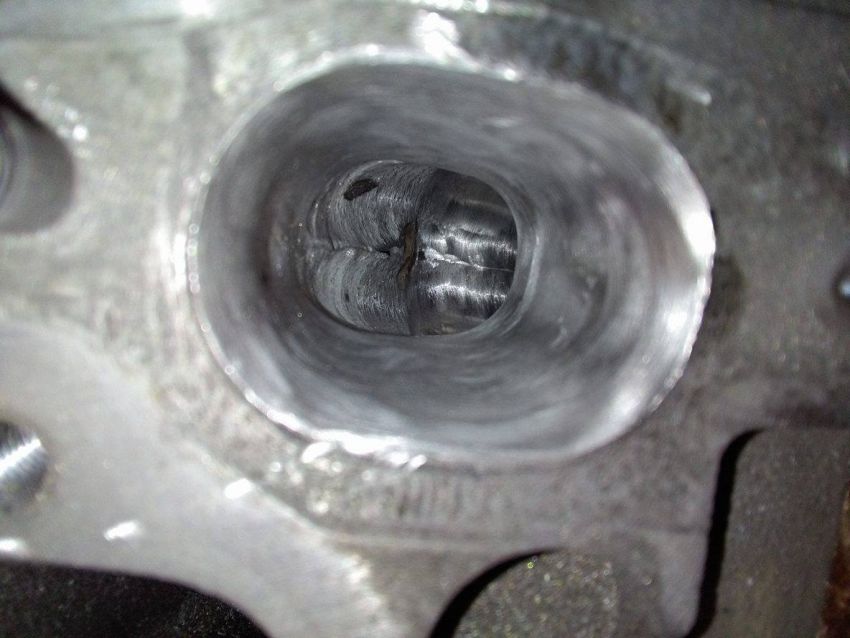

no ty dulky stejne doma neudelam jen me to zajimalo kazdopadne zvecuji ty vyfukove kanaly a hlavne tam delam spicku za voditkem at se to pekne spojuje ten vzduch na foto to je teprv na hrubo
se sacima si teprv zacnu hrat este nevim jak poradne ale asi necham tvar jen to trochu zvecim a dolicuji v pohledu z hora jak je na foto je vydet vystupek oblouk u zhavicek nevim jesi to tam nechat nebo to odstranit saci svody necham asi serie alr jen to slicuji ale nad vyfukovejma stale premyslim zda udelat svody tubularni nebo uelat naky fakt kratky svody pro co mozna nejlepsi nabech turba 1749 vk

Tak dá se udělat třeba i tohle.Rucne a pěkně.
