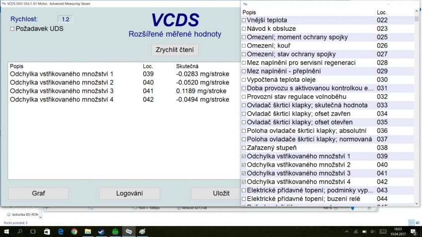

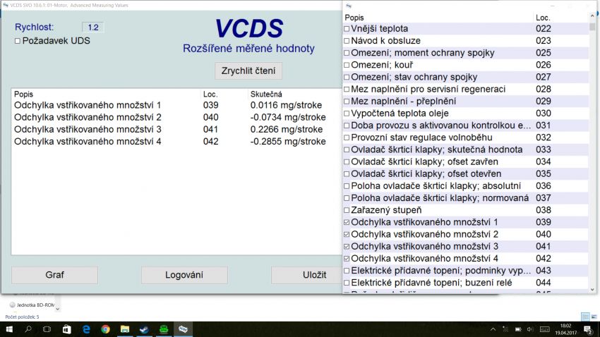

Hanes52
Příspěvky: 9
Registrován: 18 dub 2017, 04:55
Příspěvek od Hanes52 »
Tak jsem dnes zkusi udelat diag a tohle je výsledek, podotýkám že nevím který parametr to přesně je, tak jsem zkusil tenhle, behem tydne necham udělat diag u autorizovaného servisu, tak se uvidí, tohle byla hodnota na volnoběh, při sešlapnutí plynu se všechny hodnoty ustálily na 0.0002 mg/stroke
