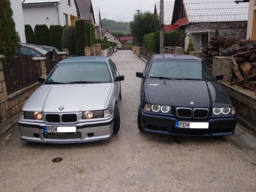

Vdaka,to je tak ked kupiš auto za 200€ burane pol roka opravuješ buračku a ked to pofušuješ dokopy nejde motor ale compact rok 2000 v koži s vyhrevmi.elektrike cely s klimu nekupiš za 400€ :D tak som mohol stale kupovat diely a stale ma to dobre vyšlo ako celok :D Vdaka všetkym ktory prispeli do temy.Obrázek
