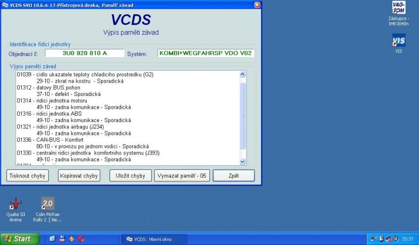

zdar chlapi spravoval sem zamykani menil komfortku rozchodil jsem to ale pred tim to haprovalo jednotka se mi blokla immem,ale uz je ok..startuje zamykani jde osvetleni taky,ale velke chyby haze palubovka davam screen

Příspěvek od Klukin1988 »
Klukin1988 píše:Obrázek
do toho pipa palubka a blika kontrola abs ASR a do toho problikava vystrasny vykricnik od rucky....no jsem z toho hotovej

Příspěvky: 9200
Komfort nema s immem nic spolecneho. No a chyby BUS pohonu budou asi zlamany kabely.

Ako si riešil problém s immo ? Poškodenie plošáku máva takéto príznaky "do toho pipa palubka a blika kontrola abs ASR a do toho problikava vystrasny vykricnik od rucky".

udelalo mi to pred tremi tydny v nemecku kdyz jsem odpojil AKU. a vcera jsem ji odpojil opet,opravoval jsem tandem,tahla steracu a tu komfortku, rochocdil jsem temer vse,ale komfortka ma asi spatny svazek protoze kdyz sem na ni sahnul stropni lapma mi sem tam blikla,koukal sem na kable nikde nic porusene,na svazku jsem proletoval ty cervene draty/tam kde byva hodne problem( nejak od te doby me to zacalo,kdyz jsem stal na miste klid rozjel sem se a blik blik pip, asi nekamosi oalubka protoze uz pred mesicem jsem chtel nastavit interval na olej a proste to neslo,palubka hazela chyby nezkutecne,vcera v noci jsem to jeste projizdel z vagem opet me to vyhodil immo,znovu start a chytlo tak jsem jel zpet do garaze radsi.zoufaly cin: napadl me studenak nekde u pristrojovky tak jsem parkrat uderil do palubky vymazal zavady zavady a eihle,klid bez zavad/jestli nahoda nebo realita/? immo je v palubovce nemam pravdu?

hansdob píše:Komfort nema s immem nic spolecneho. No a chyby BUS pohonu budou asi zlamany kabely.
zlamany kabely k pristrojovce? prolezt vse pod paubkou jak jsou relatka? prostrikat kontakty popripade napruzit? ja na tu elektriku jsem fakt levej nemam z ni dobry pocit...../ jsem sice vyuceny mechos,ale delal jsem se zelezem a na lakovne/:D

octaviask
Příspěvky: 4112
Bydliště: SK
Příspěvek od octaviask »
miešate hrušky s jablkom....
immo ti vyhodi ked budiky (palubka) stratia komunikaciu s ECU. Ked sa budiky nevedia rozpravat s ECU motora..nenaštartuješ (ECU nedostane povolenie na štart)
musis ist postupne!
Komfortka trpí na uhnite kable...zoxidovane konektory, zoxidovane plosaky.
Tak isto v prepojovacom boxe pri stieračoch, zvykne byt oxidacia...
toto vsetko su problemy zlych kontaktov :) ...len ich najst

Příspěvky: 9200
Ja myslel KO kabely ve dverich a u komfortky.

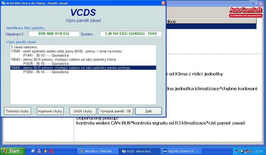

cau chlapi tak opet neco noveho,uz jsem pak nepodaval zadne info,no tak me to vyhodilo komplet,uz jsem nenastartoval.....tak sem sehnal druhe vozidlo a dal to elektrikari,nasel nekde zkrat v CAN BUS.....a pry dobry,pak to udelalo zas reklamace a dal tam zpet konmfotku puvodni ....jenze problem pretrvava....dojel jsem do cech a pokus omyl,objevil sem v kabelazi v motor prostoru na tech peti svorkach co jdou k jednotce a do kabiny,byly okysle,porezavele,ocistil jsem a este probehnu co uvidim,rikam driv to nedelalo

no tak vysledek zadny nektere kontakty byly okysle ale zadny vysledek takze bud v haji jednotka motoru nebo pristrojovka,ale ani s jednim si neporadim protoze nakodovat to jde jenom ve skodovce/ chce to pin k immo a jednotky motoru/ TEN nezjistim[/u]

Příspěvky: 9200
pin vyčteš
hansdob píše:pin vyčteš
A JAK? mam VCDS svo 10.6.4
