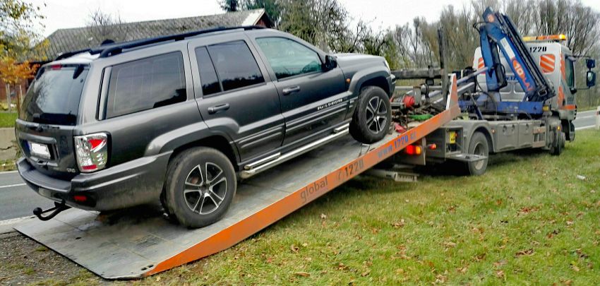

Pánové vědomostně zdatní těchto strojů. Palubni PC mi píše tuto chybu.. 0340
Převodovka přestala řadit a jde pojíždět jen na první stupeň.
Auto jsem včera dovezl a tohle mi skočilo po 100km bezproblémové jízdy.
Na co se můžu připravit? Zkoušel jsem odpojit baterku, ale chyba je tam stále.
Děkuji Vám za názor
