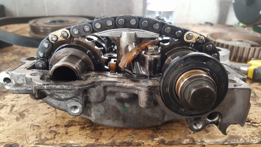

Tak závada zjištěna po zkusebni jízdě auto zdechlo... po zaměření tlaku ve vlacích 1,2,3 válec bez komprese 4 kompresy měl ozubeny rozvod v pohodě ale řetězovy rozvod k.o dle obrazku skoceny řetěz o zub rozpadla se kladla nechapu poprvy co to takto vidím.. Hlava dolu repas komplet rozvod a měl by bít klid...
Jo, to je to klepání . A dopadlo to vlastně ještě dobře..

jericho-3 píše:Jo, to je to klepání . A dopadlo to vlastně ještě dobře..
Dobre...nvm no :) :D hlava sla dolu,a pujde na otlakovaní viditelne neni videt ze by byli ventili nejak k.o prijdou mi dost zakarbonovane,mozno i podpalene nebot kdyz jsem nameril 1.2.3 bez tlaku :-O
