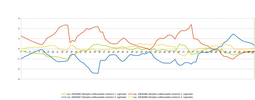

Nachádzam sa v DE a pri príchode pred dvoma týždňami som si všimol mierne trhanie motora. Po naštartovaní studeného bol beh nepravidelný, sem tam biely dym. Po pohnutí sa autom trhá. Robí to do nejakých 2300 ot. Potom už motor ide OK. Následné štarty už zohriateho motora a rozbehy auta sú OK.
Tak som diagnostikoval MAF, Turbo a všetko OK.
Dnes som sa zameral na trysky. V prílohe je LOG z Excelu, nakoľko je to UDS. Podľa logu to vyzerá, že trysky sú KO . Rozsah otáčok motora je do nejakých 2300 . Na vodorovnej osi je čas v sekundách a zvislej mg/zdvih. Je možné že sa mýlim, ale správanie sa motora a diagnostika vedú k tryskám. Samozrejme za predpokladu, že je to moje meranie použiteľné.
No a ja sa potrebujem dostať domov čo je 1400km. Otázka znie, či je rozumné sa na takúto cestu pustiť - aké je riziko, že niekde ostanem s nepojazdným autom. A ak sa na cestu pustiť, tak aký štýl jazdy zvoliť...

Prečo je tryska č.2 ,zrkadlovým obrazom trysky č.3 ? Na grafe to je pekne vidieť.
Až tak rovnako poškodené predsa nemôžu byť.

Pretože to rj dorovnáva vadný vstrek, čiže vždy keď zrátaš hodnoty 1 a 4 valca a 2 a 3 mala by to byt 0

A teraz je zlý 1 alebo 4 vstrek

Zlý je ten, ktorý je do plusu - na požadované uhlové zrýchlenie mu RJ predlžuje čas vstreku. Pozor, nemusí to byť nutne vstrek. Môže to byť hocičo, čo súvisí s danným valcom - čiže okrem paliva, vzduchu aj kompresný tlak.
