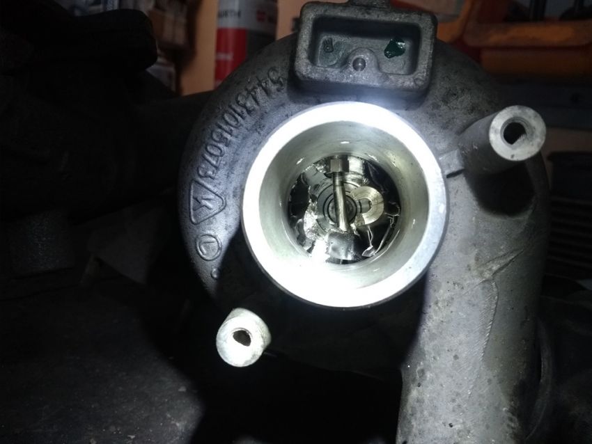

To samé se mi stalo u Tourana BKC před týdnem v Itálii na dálnici k moři, super. Motor sice běžel, když sem přidal plyn, udělal se podtlak v sání, gumová hadice před Egrem se smrskla na placato, jasný turbo v háji. Jelo to na dvojku tak dvacet, víc ne.
Mrkněte na fotku, proč se zlomila hřídelka? Měsíc starej olej.
Takže odtah asistencí do čech a náhradní auto, ještě že byla pojistka!
Můj opravář to právě rozebírá, dá i novej intercooler, prej jak pulsuje turbo se může uvolnit špona v cooleru a prolítnout až do motoru. Pak rozebrat celej čumák, všechny hadice vyčistit od rozemletejch lopatek. Ale proč to prdlo? Olej tam je, ale prý 5w-30 je řídká sračka, tak asi škrtlo turbo lopatkama o obal...Dá mi tam teď olej 5w-50 hustější, když už to má 230kkm. Turbo asi půjde opravit, ale stejně ta celá sranda bude za dvacku. Už mně to TDI přestává bavit.Obrázek

No tím 5w-30 to asi nebude,jezdí na to miliony aut a v pohodě...prostě mělo vůli a rozsypalo se

tak nějak 5W30 tam prostě přijde, navíc musí plnit normu.. čili u tebe nejpíš 50501 nebo s dpf 50700.. nic jiného bych tam necpal!
turbo prostě asi fakt někdy prostě zdechne a je to... taky se mi to stalo loni na AUY..
