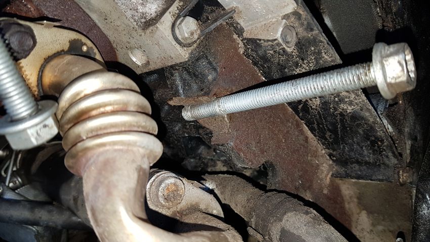

Zdravím chtěl bych se zeptat mam auto po bouračce a na motoru (cega) je utržený zadní šroub držáku motoru. Je nějaká šance opravy? Ulomený kousek jsem už nenašel...

Motor je venkuObrázek
Příspěvky: 34096
těžko říct kolik je tam místa já osobně bych třeba místo šroubu dal závitovou tyč na ten ulomený závit bych naskládal měděné drátky a převařil to ceočkem, pak zase drátky a zas to převař, místo šroubu tam bude šteft na furt

V tomto místě je šteft na nic. Potom na autě nikdo nesundá držák motoru. Spíš bych asi zkusil poptat někoho kdo vaří litinu, navařit vyvrtat a nový závit. Ale zkušenost nemám,tak jen tak vařím z vody.

Vařil jsem to několikrát a drží to je ale pravda ze většinou jsem vařil ten kousek zpět. Ty kousky leželi u řízení na napravnici nebo v plastu pod motorem. PS: spousta aut ovšem po borcich tento šroub z tohoto důvodu má třeba jen vyrezanou podložku s navařenou matkou atd viděl jsem mockrát.

to je asi nejrychlejší řešení, udělat kolem toho šroubu rozbrusem víc místa a našroubovat tam matku a obvařit, přidávám měděné drátky svar je měký a na litině nepraskne

https://www.darksidedevelopments.co.uk/ ... r-kit.html
jednoduché bez demontáže motoru :)

bude to fungovat aj na rotacku ? tiez to mam utrhnute

ten drzak je na vp a pd ale videl sem podobne riesenie na cr
