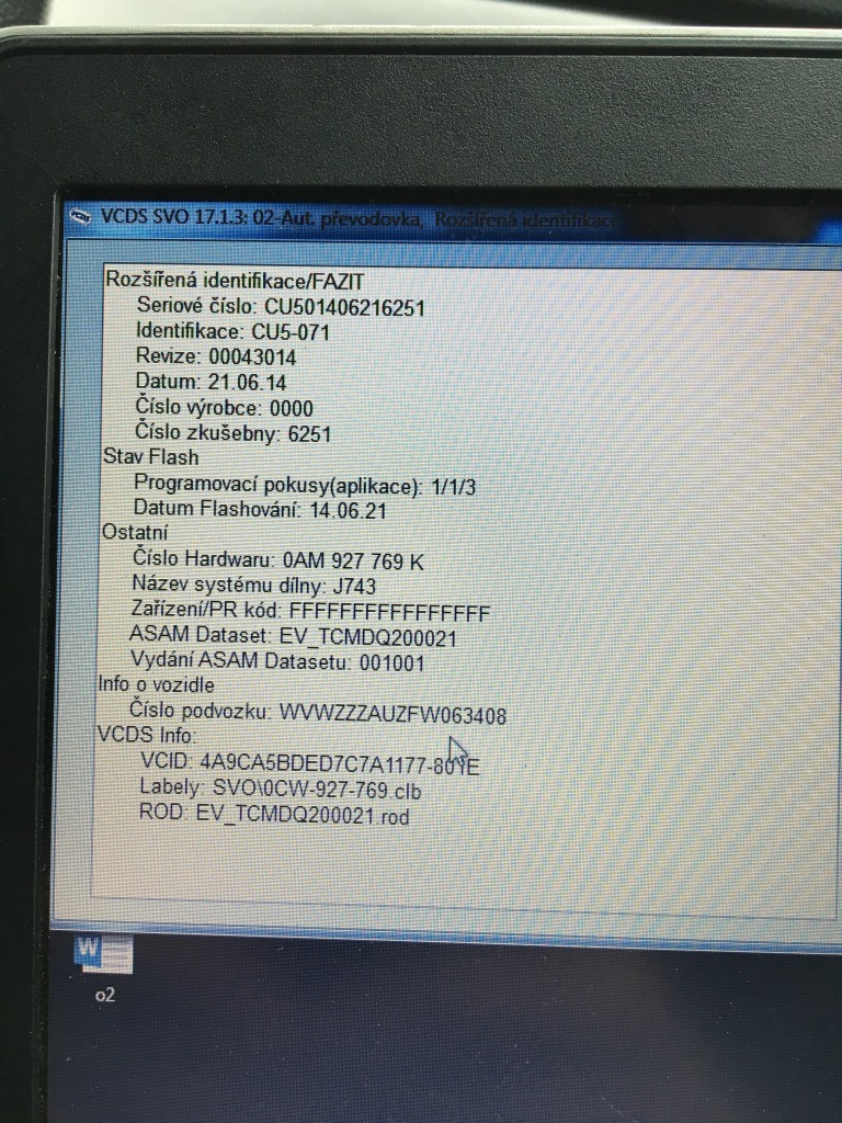

Koupil jsem O2 face 1.6tdi bez dsg, v polsku jsem sehnal převodovku podle kodu NKA, po namontování blíkájí rychlostní stupně a převodovka nezařadí žádný rychlostní stupen. Vag jí načte, ale chyby vypsané v jednotkách jsou, že je zablokována. Převodovka nová je z Golf 7, je zamčená pro původní vozidlo.
Klidně dám vin z golfu, že to není z kradeného vozu.
Umí někdo vyřešit tento problém nebo nová mechatronika?
Díky

Pôvodnú prevodovku vyčítať, naklonovat do novej.
Aj nový mechatronik musis zapísať z pôvodnej alebo online.

flash ti nepomoze...potrebujes riesit immo..ako vravi ucho...prepisat data alebo online a dufat ze to nebolo z lopatky.

Původní nemám, koupil jsem auto bez převodovky. Tím flash jsem myslel immo, do určitého roku to nebylo ted to immo cpou všude, bmw to má v ZF převodovkách už od roku 2010. Tam je to jestě horší, jen jsem si myslel, že u koncernu to pujde v poho, ale jak vidím tak NE. Takže mi jde o to zda to tady někdo dělá nebo nějaký kontakt.

Prevodovku tam neprizpusobis,nebude to chodit kuli ochrane komponent,tu octavia 2 nepodporuje.

Tak bych sa ničeho nebal skusil bych cez škodofku nech to spravia online. Keby nahodu prevodvka byla z kradnuteho auta máš doklad že si ju kupil a nekde neštípel

Jsem přesvědčený, že online to nepůjde. Právě proto že je převodovka z jine generace auta. PQ35 vs MQB.
Potřeboval bych znát číslo mechatroniky (ideálně kompletní identifikace z VAGu) té nové převodovky.
A VIN auta. Podívám se na to a teoreticky bychom to mohli zvládnout.

Pokud mu tam nahrajete potrebny sw tak to chodit bude , mechatronika bude identicka
....ale online zapomente
