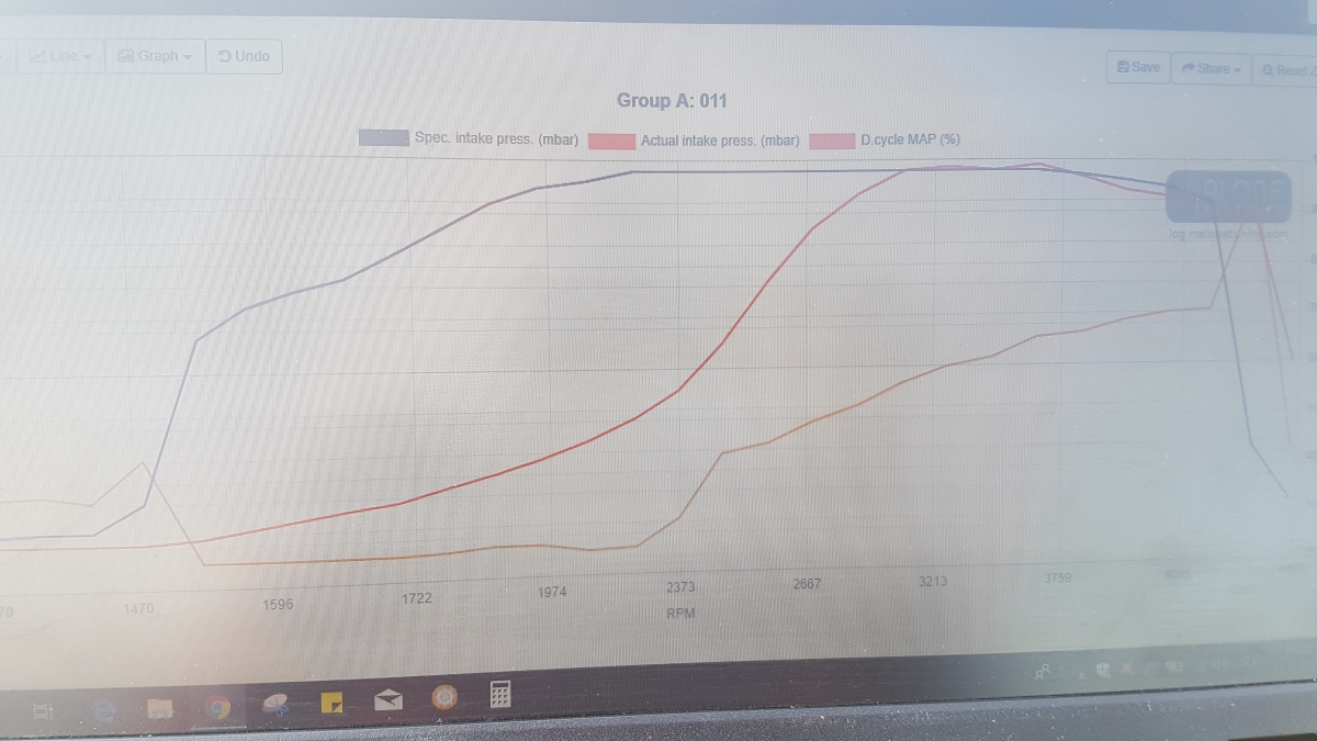

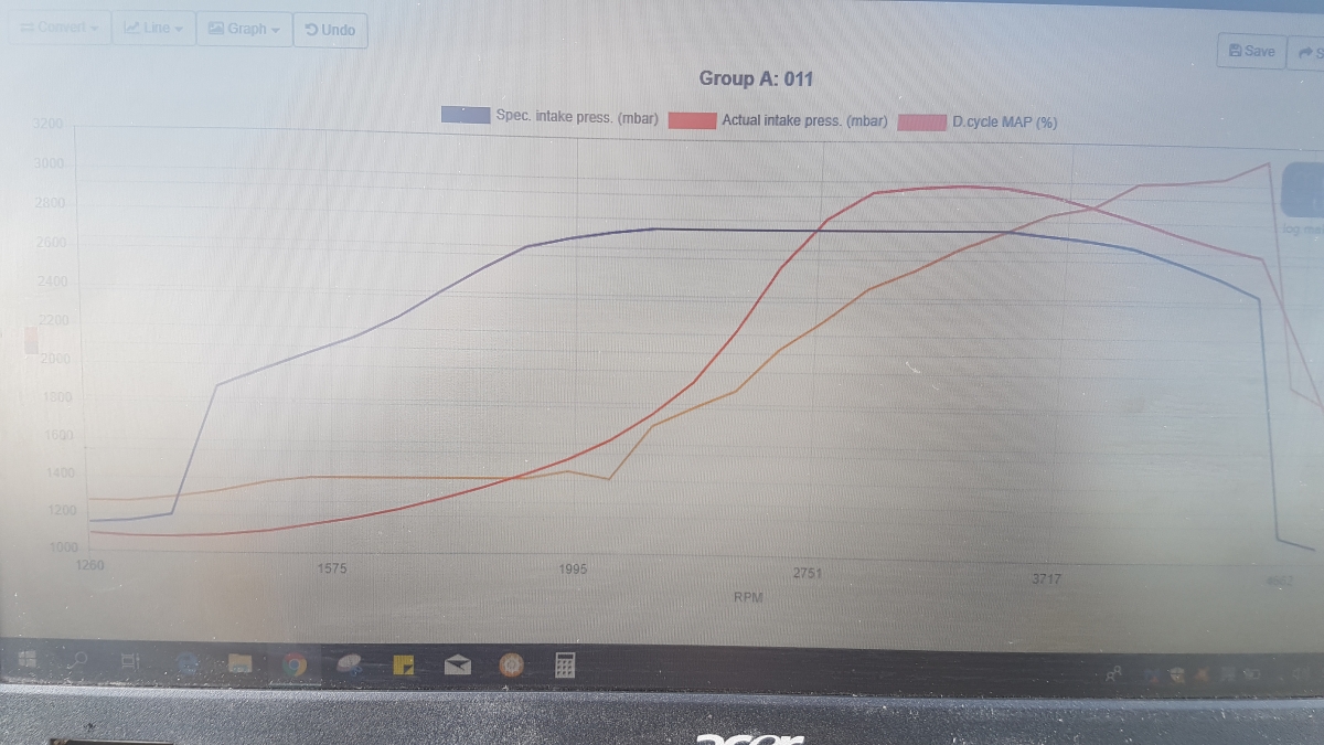

Nazdar pani, kupil som ibizu 6L FR BLT... Je v nej napchate GTB1756VK na podtlak... Turbo ma velmi pomaly nabeh turbo, poziadavku dosiahne az okolo 2800-3000rpm... Cez basic settings-group 011 som nastavoval doraz na turbe a najvacsi rozdiel v tlakoch sa mi podarilo dosiahnut 70mbar... Ci tocim dorazom hore alebo dole, uz mi tlak len klesa... Skusal som ubrat predpatie na banke, az som mal prefuky na 2900mbar pri poziadavke 2700, ale nabeh bol stale velmi slaby... Regulacia chodi pekne, banka ide az nandoraz... Dokonca som vyskusal na banku napojit priamo podtlak a logoval som do 2000rpm ale nabeh stale veeelmi slaby... Paka regulacie skratena, nezavadzia jej nic, ide pekne na vnutorny doraz... Uz ma napada, len dakycproblem dnu v turbe, ale netusim, co by tam mohlo byt pojebabrane... Poradte prosim, uz som zufaly.Obrázek

Tak ale podla obrazkov ma pozadovany tlak 2700mbar cize predpikladam ze nejaky soft tam bude psravený
