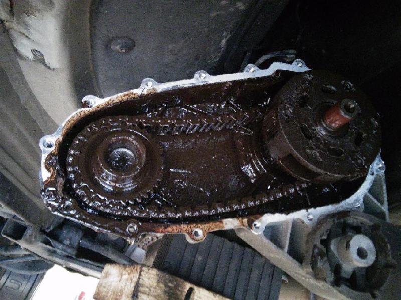

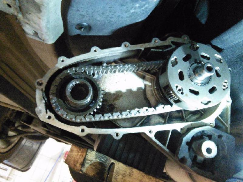

Já přesně tohle řešil na bmw x5 přesně tvoje přiznáky ja pořád myslel že to dělájí homo klouby aspon takový projev to mělo :) nakonec vytahaný řetěz v rozvodovce viz foto Obrázek

Kolko malo to auto najazdene ?

Důkaz, že doživotní náplň je opravdu doživotní :)
Ten olej je pěknej humus.

JozefC píše:Vsak je. Rozvodovka dozije a kupis novu aj s olejom ;)
Najeto to mělo kolem 160tis

E70 si řekne o výměnu oleje ve VTG. Do toho výše se nejspíš dostala voda přes odvzdušnění.

Pěkný blátíčko (LOL)

Neví někdo kde a za kolik koupit nový řetěz? Dekuji
