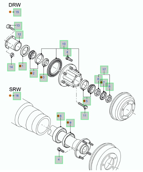

tak jsem o víkendu shodil brzdy z transita, nahodil zpět kola a zatočil oběma koly. A klid. Žádný hučení. Jen lehký šustění (sotva postřehnutelný) válečkových ložisek. Ale vibrace za jízdy při 80 kmh které naposledy vyřešila právě výměna ložisek (jedno z nich bylo tehdy slyšet i při točení rukou) jsou zpět. Zkoušel jsem náboj zahřívat horkovzduškou a možná to šustilo krapet víc, ale nedokážu říct s jistotou. Vibrace jsou totiž až po nějaké době jízdy a zároveň pak začnou trochu kopat i brzdy. Každopádně loni to vyřešila výměna předních ložisek.
A teď otázka, má cenu kupovat origo nebo prostě ložisko musí hučet i nezatížený když je problém? Auto je težký, takže po zatížení se může situace změnit. Nebo hledat problém jinde. Kardan je převážený a prakticky tam byla jen malá odchylka, auto má najeto 100 tis, takže zadní náprava a diferenciál by měl být v pohodě.

tak nové zjištění, asi se to ozývá ze zadního pravého ložiska, je v něm vůle a trochu něco slyšet. Ono to jde trochu i z diferáku ale nejdřív vyřeším ložisko.
Je nějaký postup jak seřídit vůli na těch kuželíkových ložiscích nebo prostě, utáhnout,povolit, otáčet a utahovat dokud to nebude tak akorát?

Utahovací moment bude předepsaný v DP
