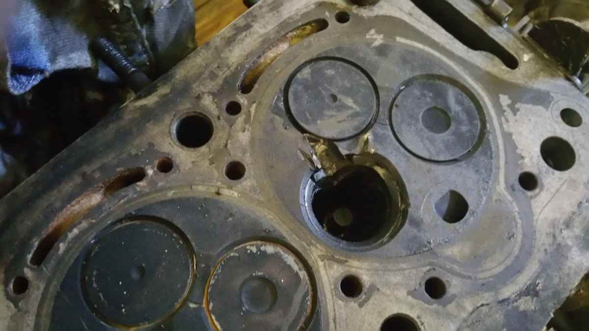

Totiz sa mi v priebehu dvoch rokov na dvoch motoroch ulomil ventil,hlava ventilu spadla do valca a destrukcia motora bola nevyhnutelna.
Tak sa chcem spytat,ze co sa s tymi ventilmi deje,ked mi takto uz dva motory odisli? Nikde som sa nedocital nic o takejto zavade a ja mam rovnaku dvakrat po sebe. Zeby nejaka karma uradovala?
Spolocnu vlastnost mali tieto dva motory,ze boli z XM-ka.
Dik za nazory.

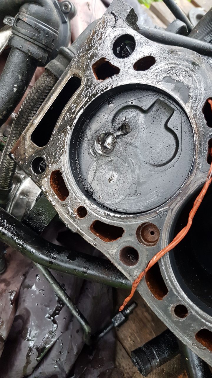

Motor c.2:

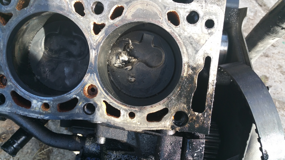

Motor c.3:

Vela km? Ako je potom mozne,ze niektore motory vydrzia aj milion,tieto nemali urcite viac ako 500k. Samozrejme to neviem overit,ale motor c.2 som vyberal z celeho auta a tam bolo tusim nieco okolo 320k a ja som na tom spravil tak 40k.
Je to zajímavé, tohle opravdu moc časté není..Co tam dělají ty cancoury toho tmelu? Jinak tam je špatně přístupný napínák rozvodů a ten je taková paskunda..Jestli si prostě ventil nebrnkl a pak neupadl..Jak vypadaly ty rozvody, všechny zuby tam byly?

Rozvody boli v oboch pripadoch OK (dokonca som rozvody z tretieho pouzil na stvrty).
Ono to nenaznacovalo ziaden problem pred koliziou.
Normalne za jazdy nahla smrt bez vystrahy.
Veselo si motory oba vrneli a zrazu bum a rachot.
Ten silikon je z veci okolo vody zvonka,ked sme XM motor upravovali do Evasiona,tak vsetko okolo bloku bolo treba prehadzat a sme to lepili takto. Navyse zboku co je taky velky plastovy diel,tam bol jeden stift tak zalomeny,ze sme ho nedokazali vybrat,tak to drzalo o jeden srob menej a bolo to treba lepsie zalepit. Ale drzalo to v pohode.
Pri druhom motore som si este v ten den natankoval a vecer KO.
Pri tretom som si predvecer vychvaloval,ze celkom dobre slape a na dalsi den po 10km KO.
