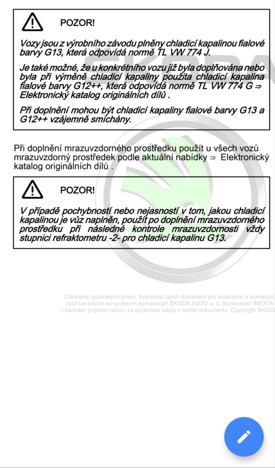

Ma TPI, a je tam, ze sa moze pouzit aj G12++. Preco tam liat problemovu G13?Obrázek

Tohle je ovšem DP (jaký má rok vydání?) a ne TPI, to je ta konsistentnost v informacích u VAGu ...
V 2016 ji přiřazovali také jen k 1.4 a hle, dnes už je G013A8J xx psaná v ETKA i u 1.6/2.0 bez ohledu na to, že jejich pumpy maj nová "lepší" smýkadla pro clonku ...

Mas k dispozicii TPI 2039025/25 z datumu 10.3.2017?
