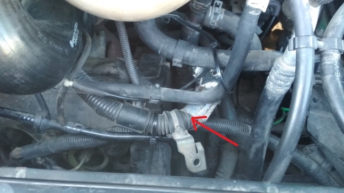

POZOR, možná slavím úspěch!!!! Hlavní kabelový svazek jdoucí po zadní straně/hraně motoru (vedoucí pak k čerpadlu a jednotce), uložený v husím krku s odbočkou k podtlakovýmu ventilu nahoře a dole s odbočkou k náhonu tachometru, který je kvůli blízkosti EGR a výfukovým svodůmv dýlce asi 30cm v textilní žáruvzdorné chráničce, nebyl přichycený klemou pod šroubek krytu zadního rozvodového řemene. Polehával na bloku, a ani dole u frémy, kde se zahýbá zpátky před motor, nebyl scvaknutý v plastové klemě... Vytáhl jsem ho mezi hadicema vpřed, abych zkontroloval jestli je někde propálený nebo prodřený, přichytil ho zatím zdrhovačkou, a motor jede!!! Celou 20km trasu, kterou jsem v předchozích dnech projížděl, to projelo bez jediného zaváhání. WOW.
Teď tedy musím sundat to chránění a otevřít ty husí krky, abych našel kde se kterej drátek narušil...
Děkuju za vaše rady
