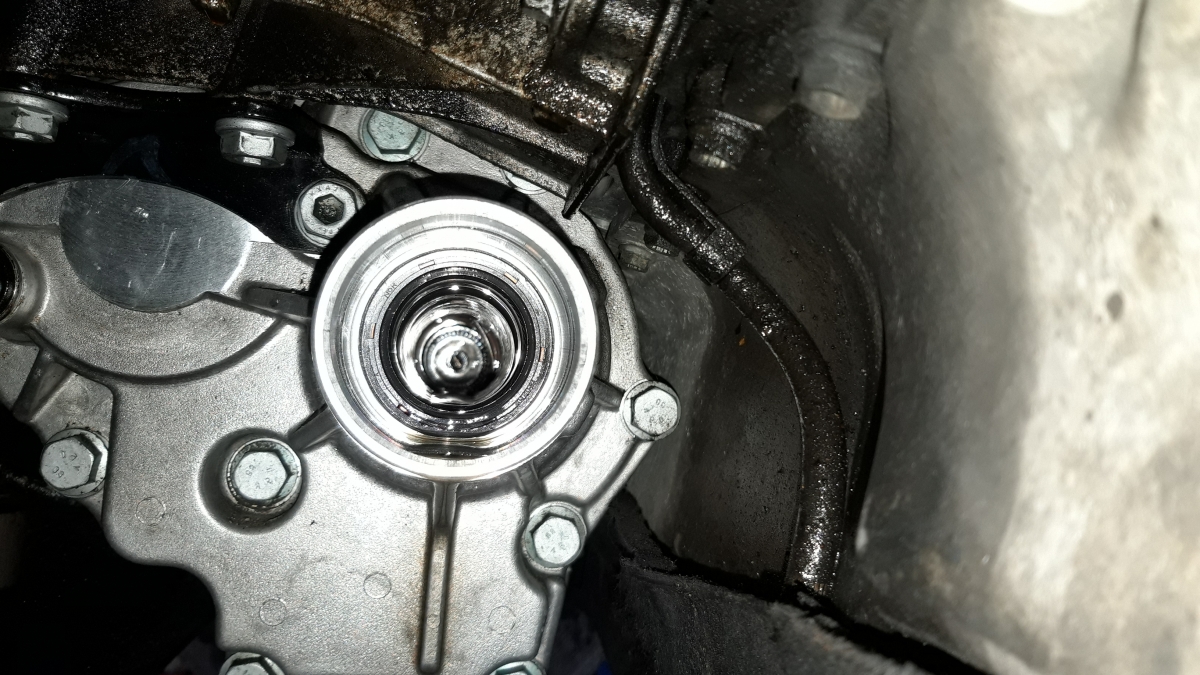

Dobrý den, Mutlivan 7HM 4 motion, AXE, neustále slzí výstup pravé poloosy, po vyndání poloosy je vidět, že uvnitř úhlové převodovky je další gufero se spadenou pružinou. Prosím dá se rozebrat a vyměnitna autě, nebo musí úhlová převodovka ven? Jde to vyměnit v pohodě, nebo je v tom nějaký zádrhel? Vnějsí vyměněno za originál, ale teče dál. Děkuju všem za reakce. ObrázekObrázek

To gufero uvnitř těsní druhou stranu úhlovky, ona má oddělenou náplň, takže to nemůže mít vliv na únik oleje u unašeče pravé poloosy. Jestli znovu teklo i nové gufero a není poškozen unašeč, asi bych to rozdělal jestli není vůle v ložiskách.
