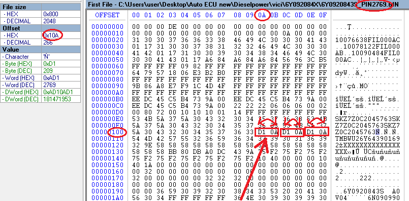

6Y0920841S - 1856
6Y0920842E - 1407

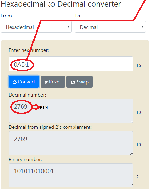

Som rád ak to pomohlo, ale základ je dobre vyčítať a to je tvoja zásluha. A takto si ich vieš dekódovať, keď to nespraví program. ;)
