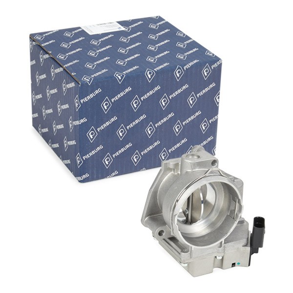

neni to klasika, EGR plus zdochynacia klapka? tam by som zacal
tomxass
Příspěvky: 365
Registrován: 27 úno 2013, 10:03
Příspěvek od tomxass »
Zdochinaci klapka = skrtici klapka?

Příspěvek od P »
